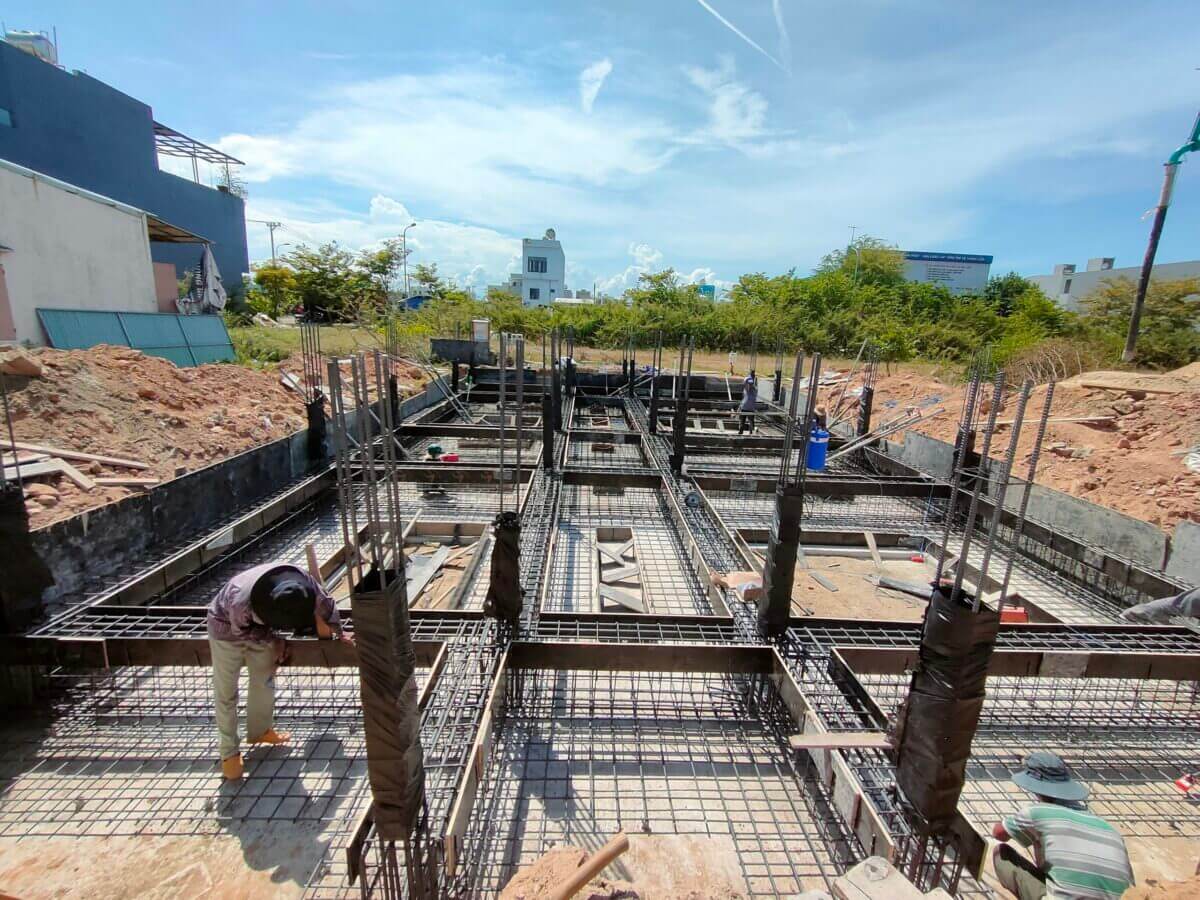

1. Cốt thép: đừng đợi đổ bê tông xong mới kiểm tra
Cốt thép nằm bên trong móng, cột, dầm, sàn nên một khi bê tông đã đổ lên thì gần như không thể kiểm tra bằng mắt thường nữa.
Trước khi đổ bê tông, cần đối chiếu với bản vẽ về:
  • Số lượng và đường kính thép.
  • Khoảng cách giữa các thanh.
  • Vị trí nối thép.
  • Thép chờ, thép neo.
  • Lớp bê tông bảo vệ.
  • Kích thước và vị trí của cấu kiện.
Đây không phải phần mà gia chủ nên tự ý thay đổi để “tiết kiệm một chút”.
Nếu có vấn đề về thiết kế hoặc muốn điều chỉnh, tốt nhất vẫn phải có kỹ sư kết cấu kiểm tra và xác nhận.
Thời điểm quan trọng: trước khi đổ bê tông móng, cột, dầm, sàn.

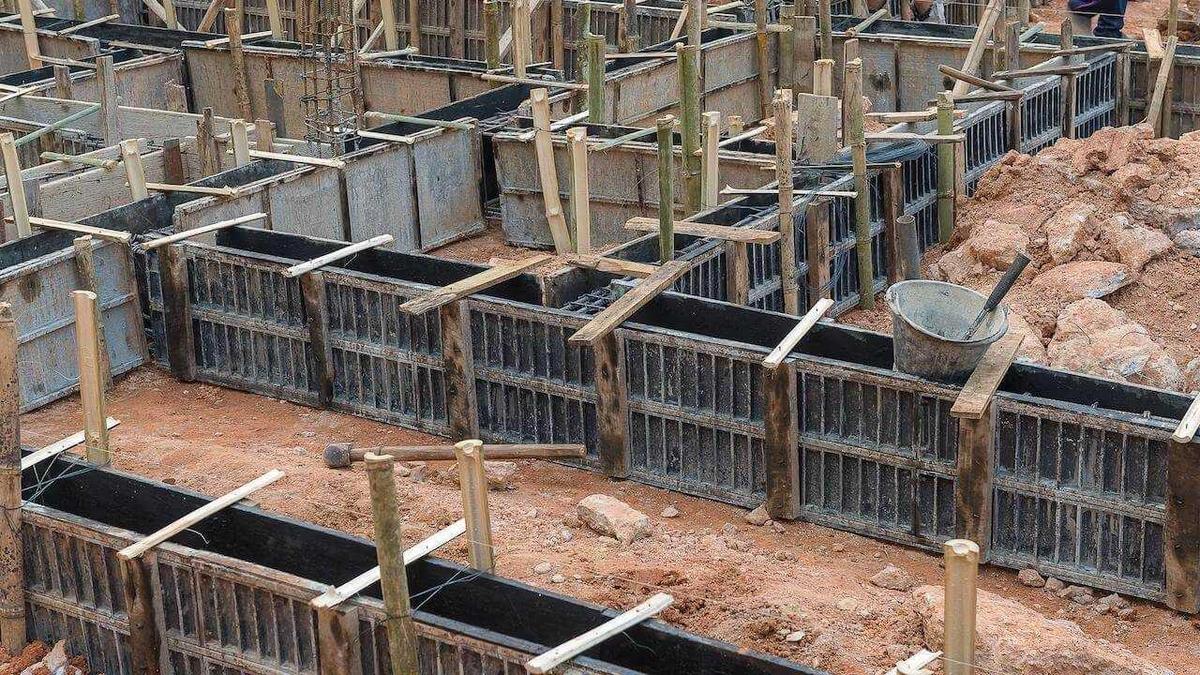

2. Cốp pha và cao độ: nhìn đơn giản nhưng ảnh hưởng rất nhiều thứ
Cốt thép đúng chưa có nghĩa là có thể đổ bê tông ngay.
Cốp pha cũng cần được kiểm tra về kích thước, vị trí, độ ổn định và cao độ.
Đặc biệt là cao độ sàn.
Nếu cao độ không được kiểm soát tốt, về sau có thể phát sinh những chuyện khá khó chịu như:
  • Bậc cầu thang không đúng.
  • Nền phòng bị chênh.
  • Cửa bị ảnh hưởng.
  • Khu vệ sinh không đúng cao độ.
  • Các khu vực hoàn thiện không đồng đều.
Những lỗi kiểu này thường không phải đến lúc đổ bê tông mới phát hiện, mà hoàn toàn có thể kiểm tra trước đó.
Thời điểm quan trọng: ngay trước khi đổ bê tông.

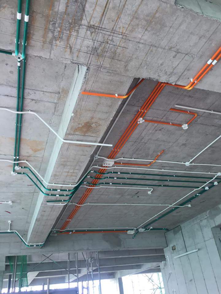

3. Điện nước âm tường: thứ dễ bị quên nhất khi thay đổi thiết kế
Đây có lẽ là phần mình thấy gia chủ rất dễ gặp vấn đề.
Ví dụ ban đầu thiết kế ổ cắm ở một vị trí, sau đó đổi vị trí tivi. Hoặc thay đổi cách bố trí bếp, giường ngủ, tủ quần áo...
Nhưng phần điện nước lại không được cập nhật theo.
Đến lúc tường đã tô, sơn xong mới phát hiện:
“Ủa, ổ cắm nằm ngay sau cái tủ rồi?”​
Hoặc:
“Sao chỗ này không có ổ điện để cắm máy hút bụi?”​
Điện nước âm tường trước khi che lại nên kiểm tra ít nhất:
  • Vị trí ổ cắm, công tắc.
  • Đường dây và ống luồn dây.
  • Tủ điện.
  • Các đường điện riêng cho thiết bị công suất lớn.
  • Đường cấp nước.
  • Đường thoát nước.
  • Phễu thu sàn.
  • Độ dốc thoát nước.
  • Các điểm chờ cho lavabo, bồn cầu, máy giặt, bình nóng lạnh...
Đặc biệt, nếu có thiết kế nội thất thì bản vẽ điện nước và bản vẽ nội thất nên được đối chiếu với nhau trước khi thi công.
Không thì đến lúc đóng tường rồi mới phát hiện sai vị trí thì khá là “đau ví”.

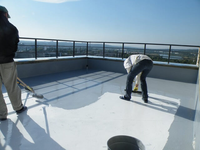

4. Chống thấm: đừng chờ nhà dột mới biết chống thấm có vấn đề
Chống thấm là một trong những hạng mục mình nghĩ nên kiểm tra kỹ ngay từ đầu.
Những khu vực như:
  • Nhà vệ sinh.
  • Ban công.
  • Sân thượng.
  • Mái.
  • Khu vực thường xuyên tiếp xúc với nước.
đều cần được chú ý.
Cái khó của chống thấm là nó có thể không biểu hiện ngay.
Có những trường hợp đưa vào sử dụng vài tuần hoặc vài tháng mới bắt đầu thấy:
  • Tường ẩm.
  • Sơn bong.
  • Trần phía dưới bị thấm.
  • Xuất hiện vết loang.
  • Nước rò xuống khu vực bên dưới.
Lúc đó muốn xử lý có khi phải tháo gạch, đục nền để tìm nguyên nhân.
Trong khi nếu kiểm tra ngay sau khi hoàn thiện lớp chống thấm, trước khi lát gạch, việc phát hiện và xử lý sẽ dễ hơn rất nhiều.
Thời điểm quan trọng: sau khi chống thấm và trước khi lát gạch hoặc che phủ.
