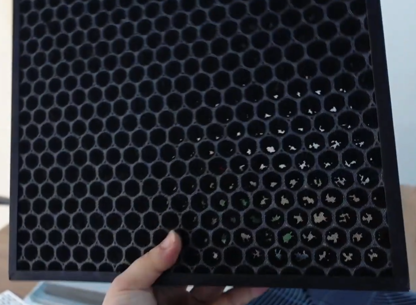

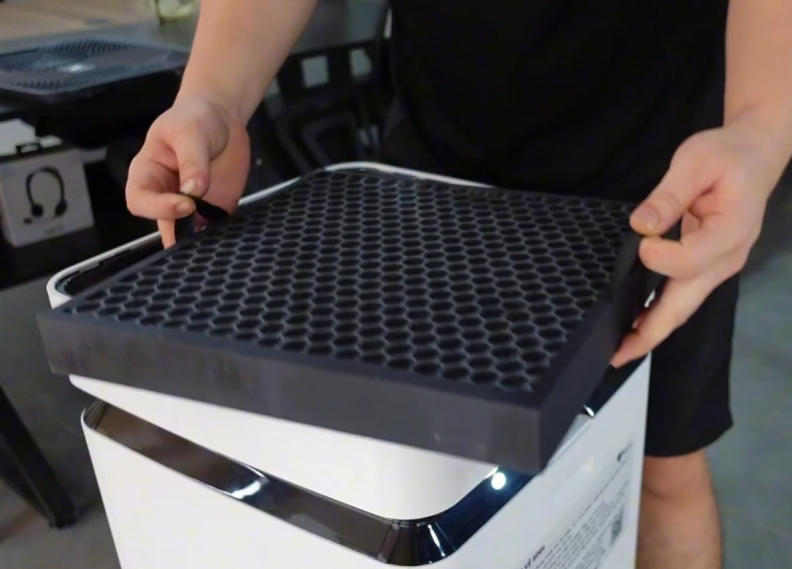

Tuy nhiên, xét về phần màng than hoạt tính, lớp lọc này tương đối mỏng và khi quan sát, lượng than được tẩm trên màng không quá dày. Lớp màng khá mỏng và dễ bị rách nếu không cẩn thận

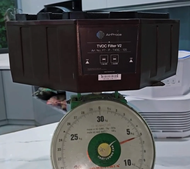

Đối với AirProce AI-600, máy có riêng một bộ lọc TVOC chứa 5 kg vật liệu hấp phụ, đặt giữa lớp F7 và HEPA H13. Lớp này tập trung vào việc hấp phụ các hợp chất hữu cơ dễ bay hơi và các chất gây mùi. Các hạt than có dạng thỏi, kích thước lớn và được bố trí hình chữ W để tăng diện tích tiếp xúc của không khí

Như vậy có thể thấy, xét về hiệu quả lọc mùi thì AirProce AI-600 có màng lọc tối ưu hơn hẳn kể cả mặt chất và mặt lượng. Máy có màng lọc với lượng than hoạt tính nhiều, lọc mùi tốt cho không gian có pet, vì pet thường có mùi nhiều. Hơn nữa lượng than nhiều tận 5kg giúp kéo dài tuổi thọ sản phẩm mà vẫn đảm bảo hiệu suất lọc, tiết kiệm chi phí cho người dùng
Như vậy, nếu xét cấu tạo màng lọc khử mùi, AirProce AI-600 có lợi thế rõ rệt về cả chất lẫn lượng. Máy sử dụng lớp lọc TVOC với khoảng 5 kg than hoạt tính

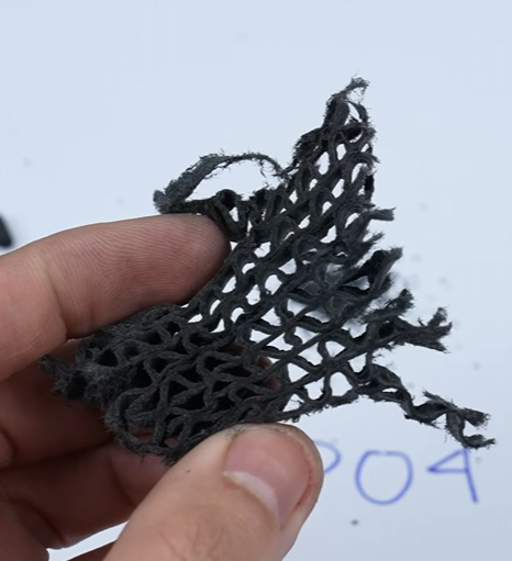

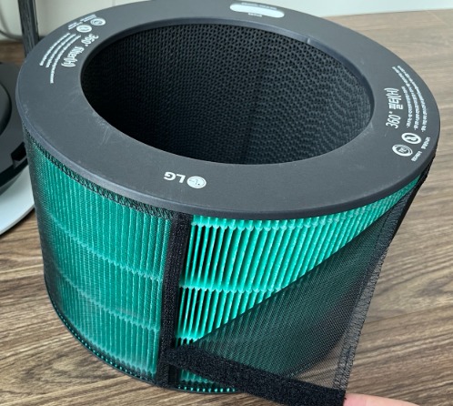

LG PuriCare 360 Alpha Pet sử dụng hệ thống lọc 360° V-Pet với màng HEPA H13, kết hợp lớp lọc thô bằng vải lưới được bố trí bên ngoài. Cấu trúc bộ lọc của LG chưa tạo cảm giác quá chắc chắn và kín khít. Các lớp lọc được cố định bằng vật liệu dạng giấy bìa, tương đối dễ rách khi tháo lắp hoặc vệ sinh
Đặc biệt với gia đình nuôi chó mèo, lớp lọc thô sẽ phải được vệ sinh thường xuyên để loại bỏ lông và bụi lớn. Với tần suất sử dụng và vệ sinh như vậy, chất liệu vải lưới của LG có thể không thể đảm bảo về độ bền trong quá trình sử dụng lâu dài.

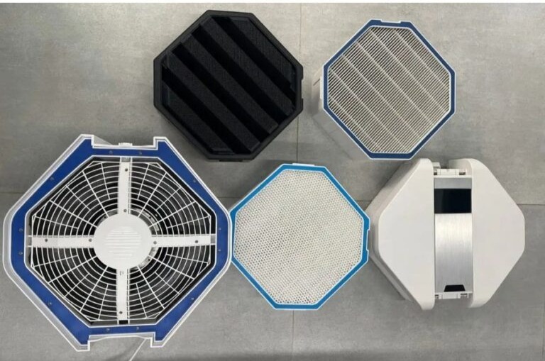

AirProce AI-600 sử dụng hệ thống lọc gồm nhiều module riêng biệt. Không khí đi qua lớp F7 để giữ lại bụi thô, lông, tóc và bụi mịn, sau đó qua lớp TVOC và cuối cùng là màng HEPA H13. Cấu tạo của AI-600 là các lớp lọc được thiết kế dạng module độc lập, với phần vỏ nhựa chắc chắn và gioăng cao su ở vị trí tiếp giáp giữa các module. Cách thiết kế này tạo độ kín khít tốt hơn, hạn chế tình trạng không khí mang bụi đi vòng qua các lớp lọc.

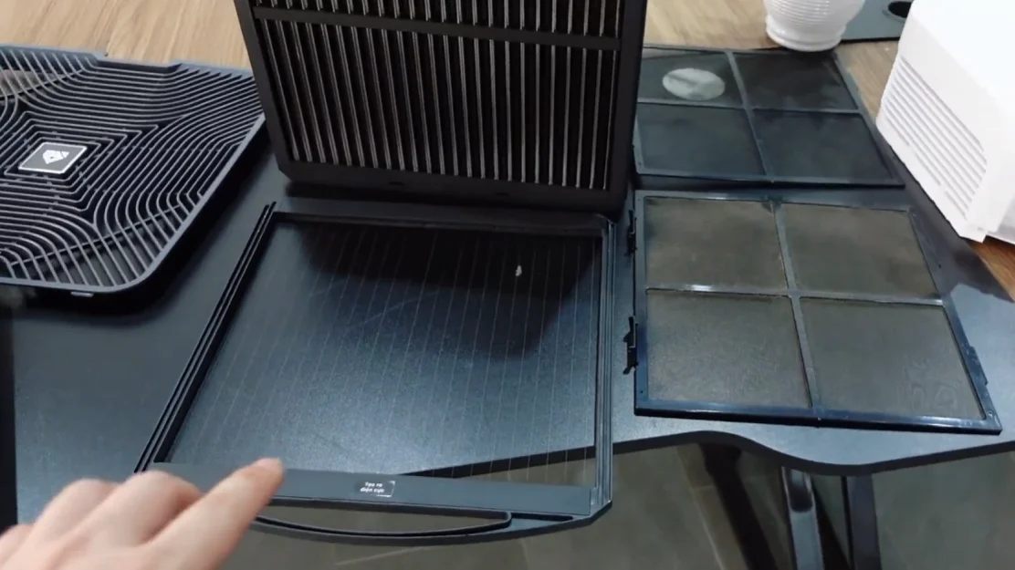

Khác với LG và AirProce, Airdog X8D không sử dụng màng HEPA mà ứng dụng công nghệ TPA. Các hạt trong không khí được tích điện, sau đó bị hút và giữ lại trên bộ phận thu gom. Bộ phận thu gom này có thể tháo ra để vệ sinh và tái sử dụng thay vì phải thay mới như màng lọc thông thường.
Tuy nhiên, trải nghiệm thực tế lại cho thấy bộ thu gom của Airdog có khá nhiều khe và chi tiết nhỏ, khiến việc vệ sinh mất thời gian và khó làm sạch hoàn toàn. Sau một thời gian sử dụng, tôi cũng quan sát thấy trên các thanh dọc của bộ thu gom xuất hiện một số lỗ nhỏ li ti. Không biết tình trạng này liệu ảnh hưởng đến hiệu suất lọc như thế nào, nên tôi sẽ sử dụng và quan sát thêm một thời gian để đánh giá chính xác nhất

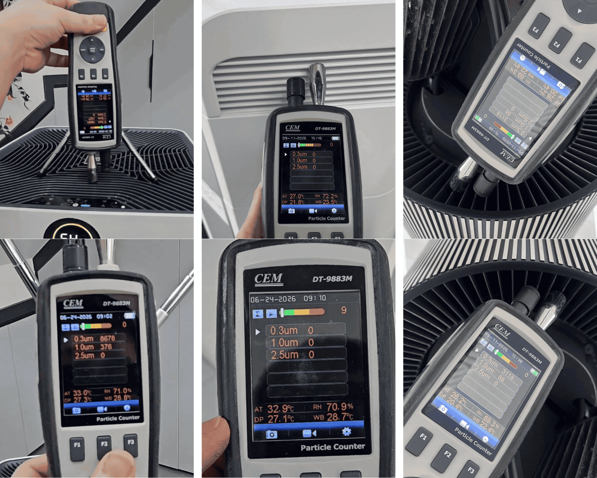

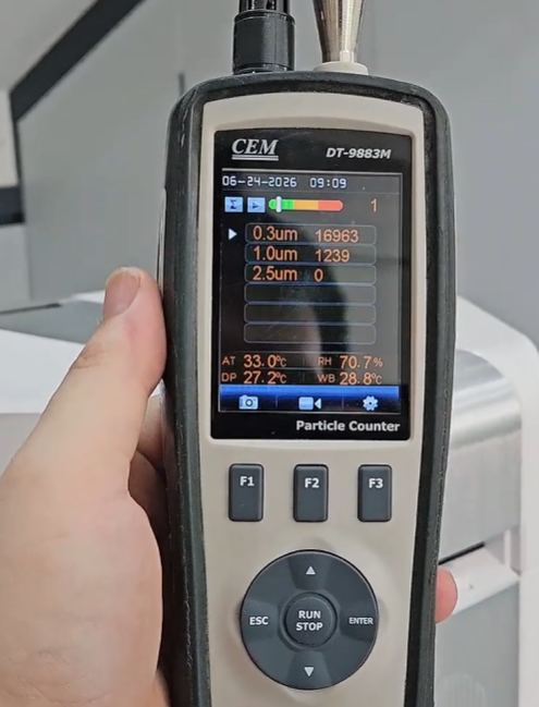

Và tất nhiên, để kiểm chứng 1 cách chính xác và công tâm nhất, tôi sẽ sử dụng máy đếm hạt CEM để đo trực tiếp khả năng lọc bụi của LG PuriCare 360 Alpha Pet, AirProce AI-600 và Airdog X8D.
Chất lượng không khí trước khi bật máy có chỉ số là: 16,965 hạt PM 0.3 & 1239 hạt PM 1.0
Đây là chất lượng không khí tôi đo tại cửa gió đầu ra tại từng máy sau khi bật

Sau thực hiện đo bằng máy đếm hạt CEM, ta có thể thấy khả năng lọc bụi của từng máy
Như vậy, AI-600 cho kết quả đầu ra “0” hạt PM0.1 và PM0.3, trong khi LG và Airdog vẫn ghi nhận một lượng hạt nhất định sau quá trình lọc
