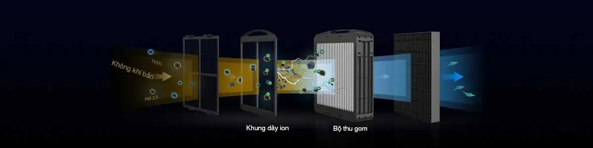

Nguyên lý công nghệ lọc không khí TPA của Airdog
TPA là viết tắt của Two-Pole Active. Nói đơn giản thì thay vì giữ lại bụi bằng một màng lọc rất dày như màng HEPA, Airdog sử dụng điện trường để làm thay đổi điện tích của các hạt trong không khí, sau đó dùng lực hút tĩnh điện để kéo chúng về các tấm thu gom.
Lọc bụi thô
Không khí đi vào máy sẽ qua lớp lọc ban đầu để giữ lại những thứ tương đối lớn như tóc, lông thú, xơ vải và bụi thô
Nhiễm điện vào hạt bụi và thu gom
Luồng khí tiếp tục đi qua khu vực tạo điện trường. Các hạt bụi và một phần chất ô nhiễm dạng hạt được tích điện dương
Phía sau là các tấm thu gom có điện tích âm. Các hạt bụi đã được tích điện sẽ bị hút về những tấm này và bám lại. Và màng thu gom này có thể rửa sạch, tái sử dụng lâu dài
Sau đó không khí sẽ được đi qua màng lọc TVOC khử mùi và đưa lại vào không gian

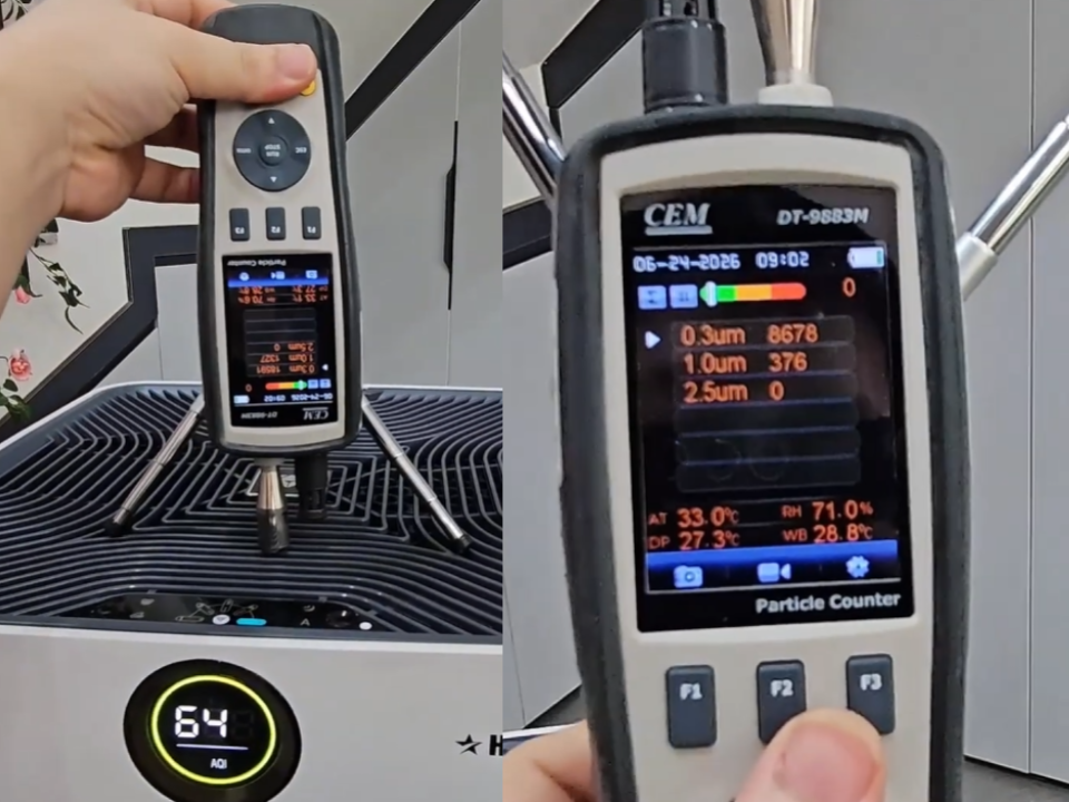

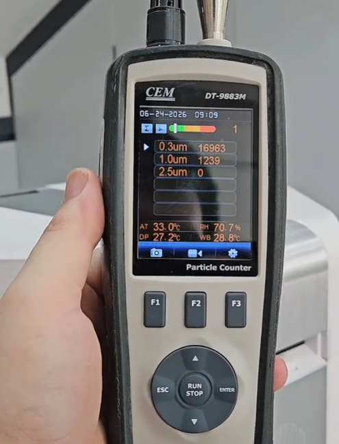

Để kiểm chứng 1 cách chính xác, tôi sẽ sử dụng máy đếm hạt CEM để đo trực tiếp khả năng lọc bụi của máy
Chất lượng không khí trước khi bật máy có chỉ số là: 16,965 hạt PM 0.3 & 1239 hạt PM 1.0
Hiệu quả lọc khí của Airdog X8D với các chỉ số như sau:
  • PM0.3: còn 8678 hạt (tương đương ≈48.8%)
  • PM0.1: còn 376 hạt (tương đương ≈70%)
Tôi đánh giá hiệu quả lọc cũng ở mức trung bình, chứ chưa phải quá xuất sắc

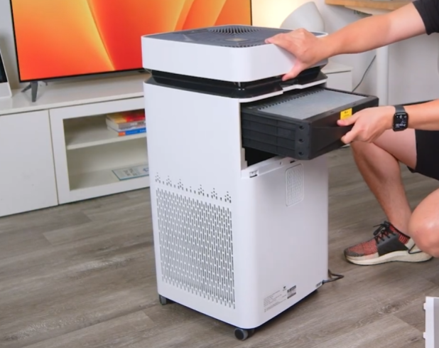

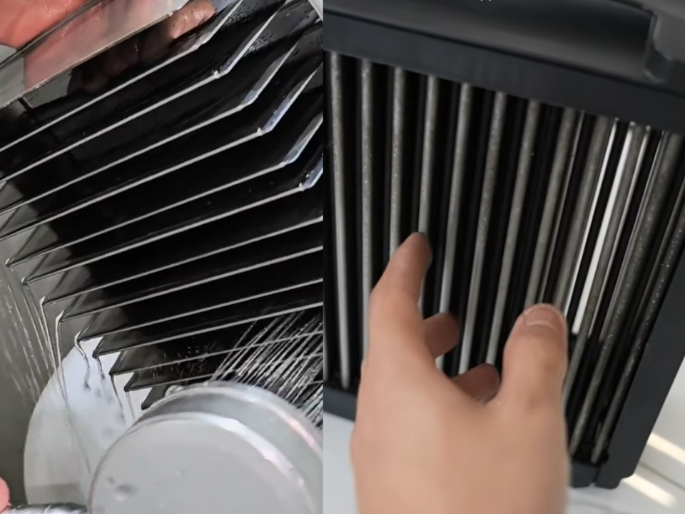

Bộ lọc thu gom đúng là có thể tháo ra để vệ sinh, nhưng thiết kế có rất nhiều khe và bản nhỏ khiến việc làm sạch hoàn toàn không hề dễ. Hơn nữa, sau 3 tháng trên bề mặt vật liệu xuất hiện những đốm nhỏ màu trắng, nhìn như bị rỗ dù tôi chỉ vệ sinh bằng nước thường không tác động chất tẩy rửa
Tôi chưa có đủ cơ sở để kết luận hiện tượng này có làm giảm hiệu quả thu gom bụi hay không. Nhưng xét về mặt vật liệu, tôi nghĩ vẫn cần phải bảo trì và thay thế để đảm bảo hiệu quả
Kết luận
Dù Airdog đã có những cách tiếp cận hoàn toàn khác so với các hãng máy lọc không khí trên thị trường: không cần thay thế bộ lọc tiêu hao. Nhưng đổi lại, người dùng phải chấp nhận việc vệ sinh bộ thu gom thường xuyên, làm sạch khá kỹ các khe kẽ và theo dõi tình trạng vật liệu trong quá trình sử dụng
