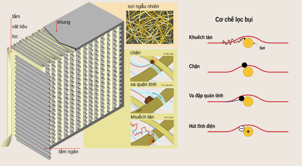

HEPA là viết tắt của High Efficiency Particulate Air, là một loại màng lọc cơ học thụ động có hiệu suất cao. Khi không khí đi qua lớp vật liệu lọc, các hạt bụi sẽ bị giữ lại nhờ nhiều cơ chế khác nhau.

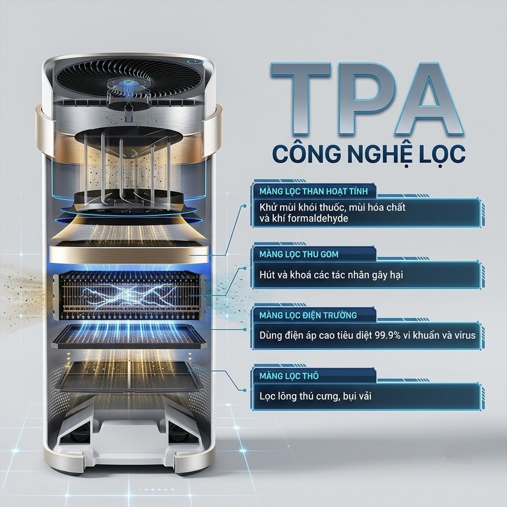

TPA là tên gọi được sử dụng cho một công nghệ xử lý bụi bằng điện trường, nổi bật trong các sản phẩm của Airdog.Nếu HEPA sử dụng một lớp vật liệu để giữ các hạt bụi khi không khí đi qua, thì hệ thống điện trường sẽ tác động lên các hạt bụi và sau đó thu giữ chúng trên bộ phận thu gom. Đây cũng chính là điểm tạo nên sự khác biệt lớn nhất giữa hai công nghệ.
Điểm mạnh ở công nghệ TPA cũng là key đáng chú ý nhất, chính là bộ phận thu gom bụi có thể vệ sinh và sử dụng lại, thay vì phải liên tục mua màng lọc mới như dùng màng HEPA. Điều này có thể giúp giảm chi phí thay lõi lọc trong quá trình sử dụng. Dẫu vậy để đạt được hiệu quả lọc bụi tốt nhất, bộ phận thu gom cần được vệ sinh định kỳ.
Ngoài ra, vì hệ thống điện trường sử dụng điện áp cao nên có nguy cơ phát thải ra khí Ozone, trong quá trình lọc còn có mùi cháy khét khó chịu. Vì vậy, người dùng cần chú ý bảo trì thiết bị thường xuyên để hệ thống có thể vận hành an toàn

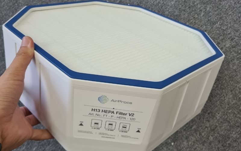

Một lưu ý khi chọn mua máy, chọn HEPA không có nghĩa là cứ thấy chữ “HEPA” là mua được. Cần quan tâm xem đây là màng lọc HEPA loại nào? Nên xem cụ thể cấp lọc nào, chẳng hạn H13/14, hay 11, 12
Thêm nữa khá quan trọng chính là kết cấu máy có kín khít không. Đây là điểm nhiều người dễ bỏ qua khi chọn mua máy. Anh em đi mua gần như chỉ để ý xem hãng có lớn không, có nhiều chức năng lọc hay không, rồi quên mất điều này. Một màng lọc có hiệu suất rất cao nhưng nếu gioăng không kín, vị trí lắp màng có khe hở hoặc đường gió được thiết kế không tốt, không khí bẩn có thể đi qua mà không được vệ sinh

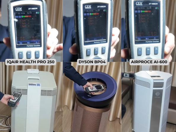

An toàn nhất thì anh em cứ “chọn mặt gửi vàng” ở mấy ông lớn như Dyson, AirProce hay IQAir nhé. Khả năng lọc sạch đã được nhiều reviewer kiểm chứng rõ ràng, cho ra chất lượng không khí chuẩn 0 hạt bụi siêu mịn PM0.3. Khá là uy tín!
