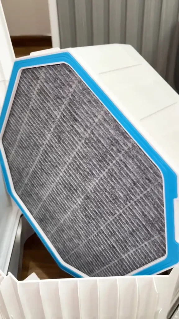

  • Lớp lọc thô có nhiệm vụ giữ lại tóc, lông thú, bụi và các hạt có kích thước lớn. Một lớp lọc thô được thiết kế tốt sẽ giúp giảm bớt gánh nặng lọc cho màng lọc chính, từ đó hỗ trợ duy trì hiệu quả và tuổi thọ của hệ thống lọc
  • Bộ lọc khử mùi than hoạt tính, giúp khử mùi, khí ô nhiễm trong quá trình sinh hoạt, hoặc phát thải từ nội thất trong nhà
  • Sau đó là màng lọc bụi mịn như HEPA. Ở đây cần xem cụ thể cấp độ màng lọc, thông số nhà sản xuất công bố, chứ không phải cứ màng lọc HEPA sẽ có khả năng lọc bụi mịn hiệu suất cao

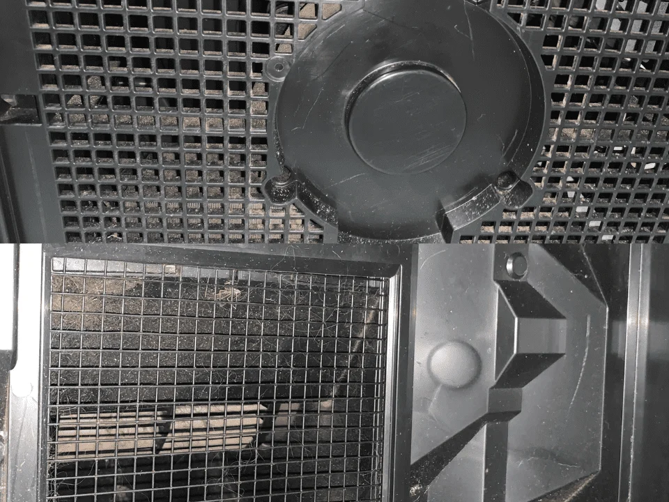

Ví dụ, với một số thiết kế cũ mà tôi quan sát, động cơ quạt được đặt ngay sau lớp lọc thô
Khi đó, phần không khí đi qua quạt vẫn có thể chứa lượng bụi lớn chưa được màng lọc mịn giữ lại. Nếu bụi tích tụ lâu ngày sẽ khó duy trì được hiệu suất và tuổi thọ động cơ, hơn nữa là cũng khó vệ sinh

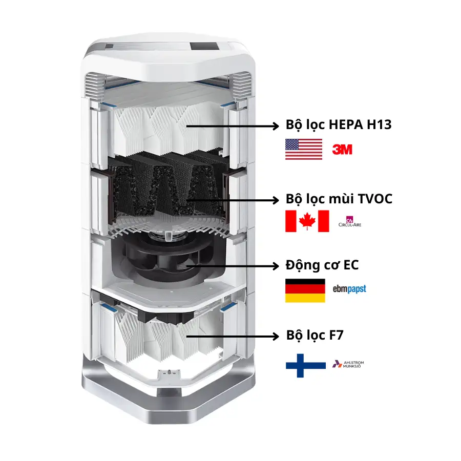

Ngược lại, một số thiết kế mới hiện nay, nhận biết được tình trạng đó, đã đưa các tầng lọc có khả năng giữ bụi mịn lên trước quạt, để luồng khí đi qua động cơ đã được lọc sạch hơn.

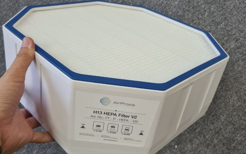

Ví dụ như ở AirProce, cụm động cơ được thiết kế thành một module riêng, có thể tháo ra để vệ sinh. Theo cấu trúc của máy, luồng khí đi qua lớp F7 trước khi tới động cơ, sau đó tiếp tục đi qua màng HEPA.

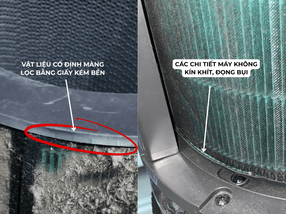

Vì vậy khi đánh giá một chiếc máy, tôi sẽ đòi hỏi về độ kín khít giữa màng lọc và thân máy, liên kết kín giữa các cấp lọc….
Ví dụ ở AirProce, giữa các module lọc có sử dụng gioăng cao su để tăng độ kín giữa các cụm. Trong khi đó, ở một số thiết kế khác, phần tiếp xúc giữa các bộ phận được xử lý bằng cấu trúc ôm vào thân máy thông thường, không đảm bảo được độ kín. Phần vật liệu được thiết kế cũng lỏng lẻo và đảm bảo độ bền trong quá trình sử dụng

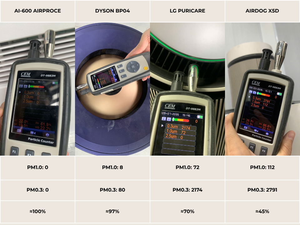

Để kiểm chứng, chúng ta sẽ lấy một số mẫu máy đại diện cho các thương hiệu phổ biến trên thị trường và đo trực tiếp. Tôi sẽ đo chất lượng không khí trước khi lọc, sau đó đo lại tại đầu ra của từng máy.
Các chỉ số đo được như sau: 208 hạt PM1.0 và 5031 hạt PM0.3
1788772578604-2147122333865092026-1026553942280586057-ede254f01d9fee2ff355ef087477125b.jpg
Và đây là kết quả trong bài test:
AirProce: máy đo về “0” hạt bụi PM0.3 và PM2.5 tại cửa gió đầu ra
Dyson: hiệu quả loại bỏ hạt trong bài test đạt khoảng 95%
LG: khoảng 75%
Airdog: khoảng 45%
KẾT LUẬN
Qua cách đánh giá từ cấu trúc bộ lọc, cách bố trí, độ kín khít, cho đến bài test thực tế, chúng ta có thể nhìn chiếc máy lọc không khí một cách toàn diện hơn
Có thể thấy AirProce và Dyson là 2 mẫu máy cho kết quả ấn tượng về khả năng xử lý bụi. Anh em thấy cách đánh giá này đã thuyết phục chưa? Nếu còn tiêu chí nào khác khi đánh giá máy lọc không khí, góp ý thêm dưới phần bình luận nhé!
