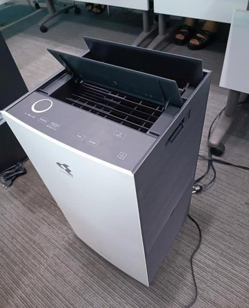

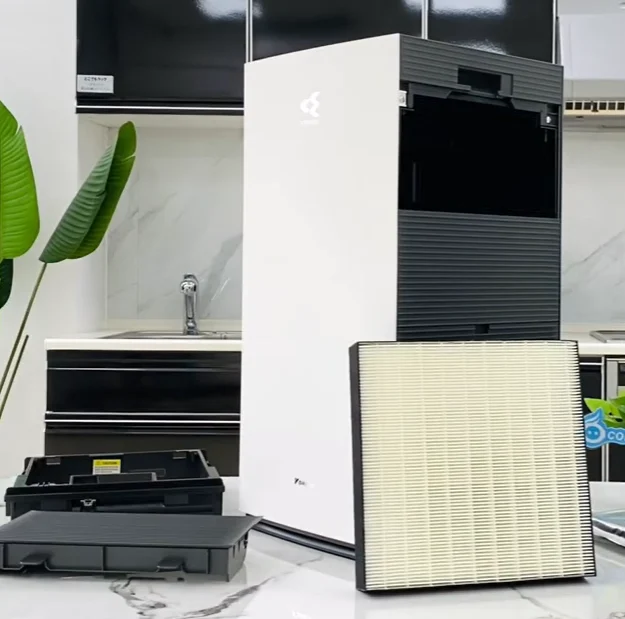

Daikin MCK555AVMVW có thiết kế khá vuông vức, ít chi tiết nên nhìn tương đối gọn gàng và dễ vệ sinh. Hai bên thân máy có phần lõm giúp cầm nắm và di chuyển thuận tiện
Máy sử dụng nhựa cứng, cửa gió điều khiển cơ học.
Daikin bố trí cửa hút ở hai bên thân và phía dưới, trong khi cửa thổi nằm trên đỉnh máy. Cách bố trí này giúp máy lấy khí từ nhiều hướng, nhưng cũng đồng nghĩa khu vực cửa thổi phía trên có thể trở thành nơi bụi lắng xuống theo thời gian. Vì vậy, vệ sinh định kỳ vẫn là việc không thể bỏ qua.

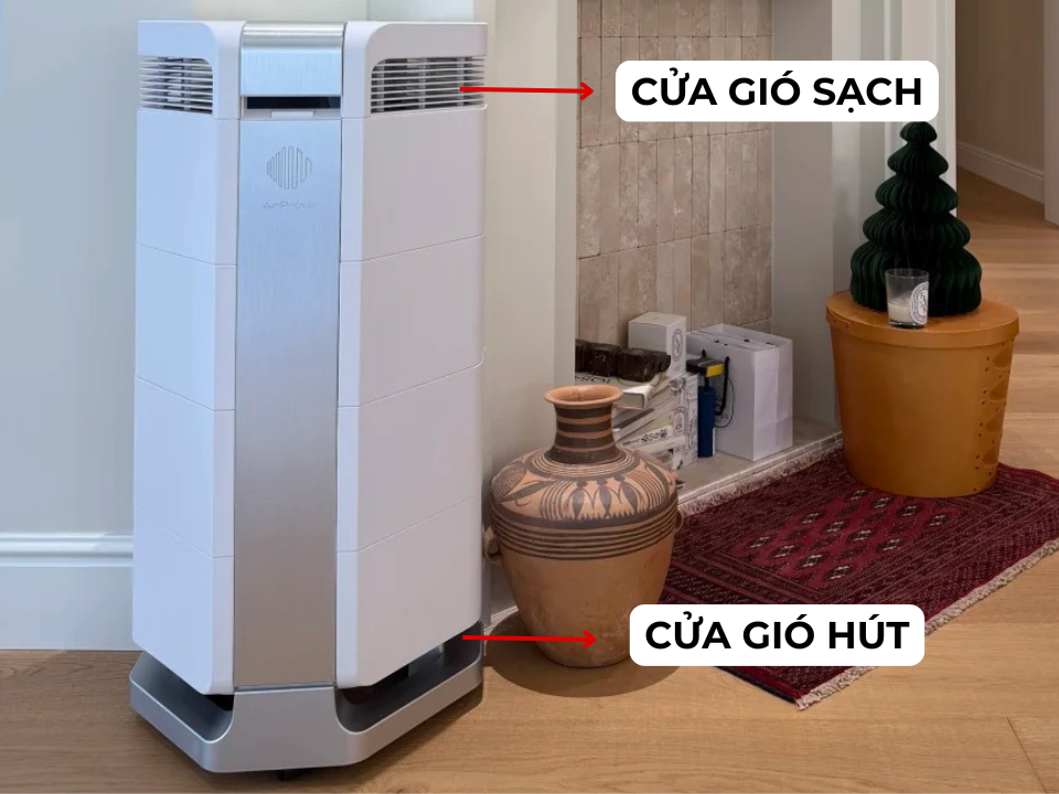

Máy AirProce Ai-600 có ngoại hình khá to và thô. Thiết kế vuông bo tròn, màu trắng, sử dụng nhựa ABS. Kích thước lớn hơn đáng kể
Đối với cửa gió, thay vì đưa khí sạch lên phía trên như Daikin, AI-600 hút khí từ phía dưới và thổi ra theo chiều ngang.
Cách bố trí cửa gió 320° xung quanh thân máy này hợp lý hơn về mặt vệ sinh, vì hạn chế việc bụi lắng trực tiếp ở cửa gió thổi ra và khí sạch cũng được lan tỏa đều hơn

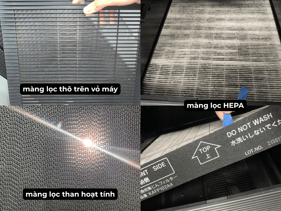

Daikin MCK555AVMVW sử dụng 3 lớp lọc chính gồm lọc thô, màng HEPA và màng khử mùi carbon. Theo thông tin của hãng, màng lọc thô và màng khử mùi được thiết kế để sử dụng lâu dài, trong khi màng HEPA có tuổi thọ công bố lên tới khoảng 10 năm
Nhưng theo kinh nghiệm của tôi, màng lọc than hoạt tính sau 1 thời gian sử dụng khả năng hấp phụ mùi và các chất ô nhiễm sẽ suy giảm đáng kể. Màng lọc này của hãng cũng khá mỏng, vì vậy việc màng này không cần thay thế thì chưa có căn cứ

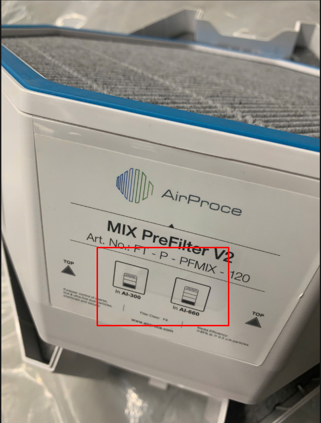

Còn với AirProce AI-600, cảm giác đầu tiên khi nhìn vào bộ lọc là to và dày hơn hẳn. Mỗi màng lọc dày khoảng 12cm
Máy sử dụng 3bộ lọc gồm: bộ lọc trung cấp F7, bộ lọc TVOC (5kg than hoạt tính), bộ lọc HEPA H13

Thứ tự lắp đặt và và chỉ số bộ lọc cũng được đề cập rõ ràng trên từng module. Người dùng có thể nhìn vào là hiểu hệ thống đang xử lý không khí theo từng bước như thế nào, đồng thời thuận tiện hơn khi thay thế

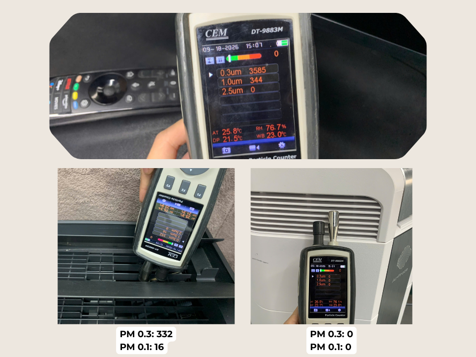

Về khả năng lọc bụi, Daikin cho hiệu quả khá tốt. Tuy nhiên, đo chất lượng không khí đầu ra bằng thiết bị CEM, AirProce AI-600 cho kết quả ấn tượng hơn hẳn với “0” hạt PM0.3 & 1.0 tại cửa gió đầu ra, trong khi máy Daikin sau khi lọc vẫn còn 332 hạt PM0.3 và 16 hạt PM0.1

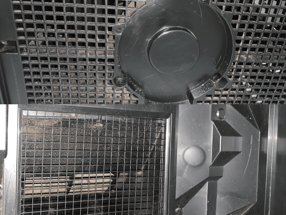

Trong khi đó, việc tháo lắp và vệ sinh Daikin có phần phức tạp hơn. Nếu muốn tháo lắp khu vực động cơ, người dùng phải tháo các chi tiết và vít, nên không thực sự thân thiện với việc tự vệ sinh. Vị trí của quạt cũng ở ngay sau bộ lọc thô nên khá nhiều bụi đọng vào
