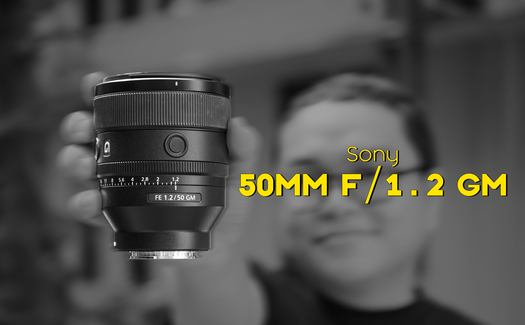

Ngoại hình của chiếc Sony FE 50mm f/1.2 GM
Thông số kỹ thuật:
- Khẩu độ từ f/1.2 đến f/16
- 3 thấu kính XA
- Lớp phủ Nano AR II and Fluorine
- Motor lấy nét tuyến tính trong thân ống
- Focus Hold Button
- Nút chuyển AF/MF
- Vòng Xoay chỉnh khẩu độ trên thân lens
- Có khả năng kháng bụi và ẩm mốc
- Đường kính filter 72mm
Lúc chiếc ống kính này mới ra mắt cùng 24mm f/1.4 và 35mm f/1.4, mình đã thực sự mê mẩn thiết kế to, tròn, mập mạp của nó, gợi cho mình nhớ đến những chiếc ống kính G chữ vàng hồi xưa của Nikon. Đồng thời, đây cũng là bước đánh dấu để Sony khẳng định rằng bản thân họ có thể sản xuất ra được những chiếc fast lens chất lượng hàng đầu và giảm sự phụ thuộc vào Zeiss.
Phần thân ống kính bằng hợp kim ma-giê với hệ thống gioăng đệm cao su bên trong để giúp cho nó có thể chống chịu thời tiết nhẹ.
Nút chuyển chế độ AF/MF. 2 nút Fn để anh em có thể gán chức năng. Đây 1 nút và…
… ở trên đỉnh có 1 nút
Về thành phần quang học bên trong thì Sony FE 50mm f/1.2 GM được trang bị 14 thấu kính chia làm 10 nhóm với 3 thấu kính XA (là loại phi cầu cực đại - Extreme Aspherical).
Hệ thống lấy nét được trang bị đến 4 động cơ tuyến tính XD để hoạt động cực nhanh, chính xác và yên tĩnh
Nút Click ON/OFF để chuyển vòng khẩu độ từ chia từng nấc thành êm mượt vô cấp
Sự chênh lệch nửa stop so với chiếc Planar T* FE 50 mm F1.4 ZA (thời điểm 3 năm trước chưa có FE 50mm f/1.4 GM) đã khiến chiếc ống kính này có đường kính lớn hơn khoảng 17% và đường kính toàn ống lớn hơn đáng kể.
Bộ truyền động lấy nét sử dụng motor tuyến tính XD (cực động) của Sony với đặc điểm kết hợp giữa lực đẩy cao và độ êm tốt, đến giờ, mình sử dụng, là 1 chiếc ống kiếng cũ thì vẫn không nghe tiếng nó lấy nét.
