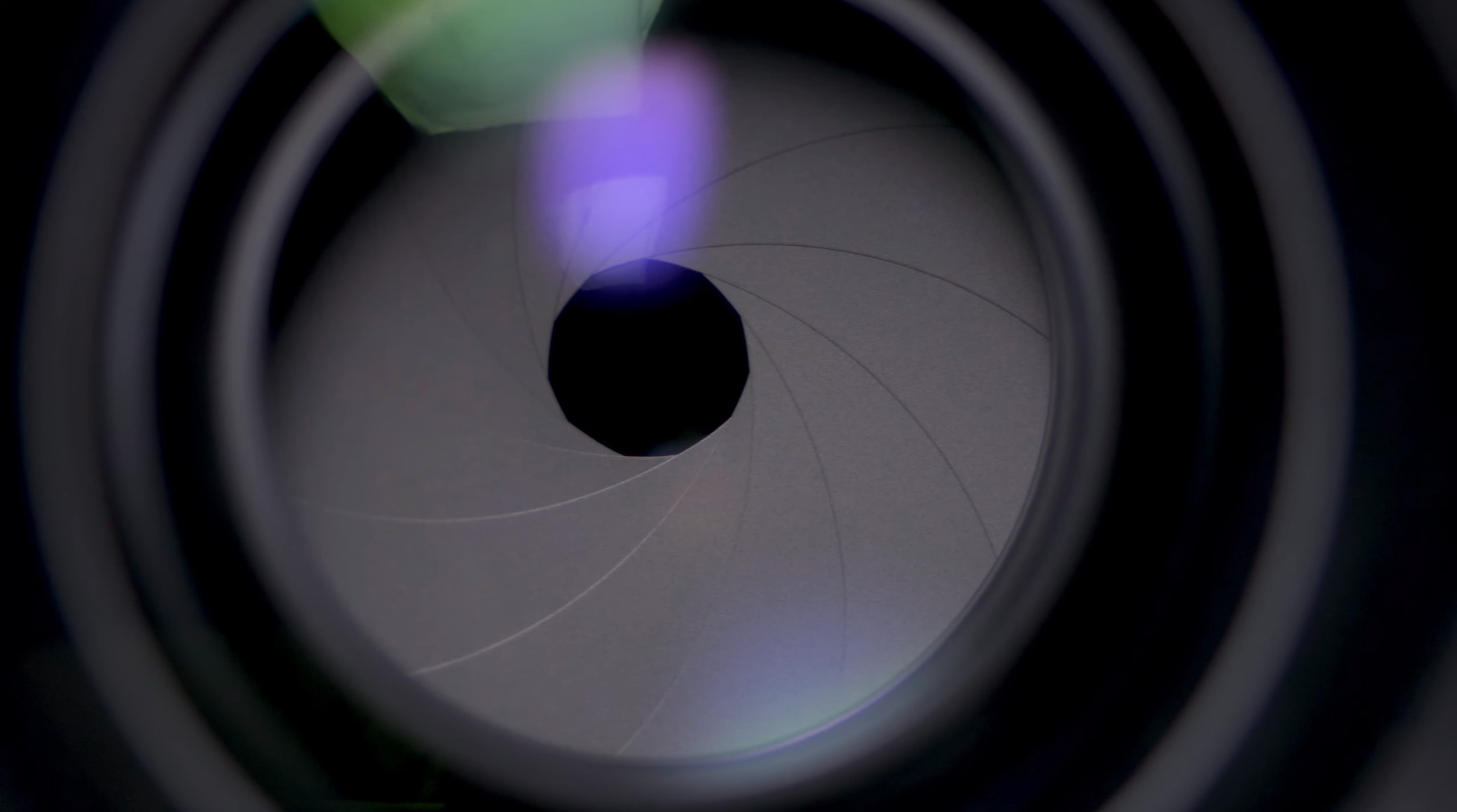

Cuối cùng là lens sẽ có 11 lá khẩu, một con số khá ok, đủ nhiều để tạo cho anh em những tấm hình với bokeh tròn. Khái niệm về bokeh đẹp của mỗi người là rất khác nhau, nhưng với cá nhân mình thì bokeh phải tròn, sáng, viền đẹp, thì trên Sony FE 35mm f/1.4 GM nó làm rất tốt, anh em có thể xem hình từ nó và đánh giá thêm.

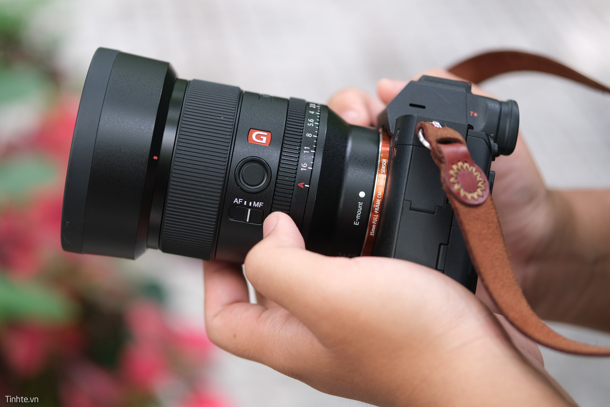

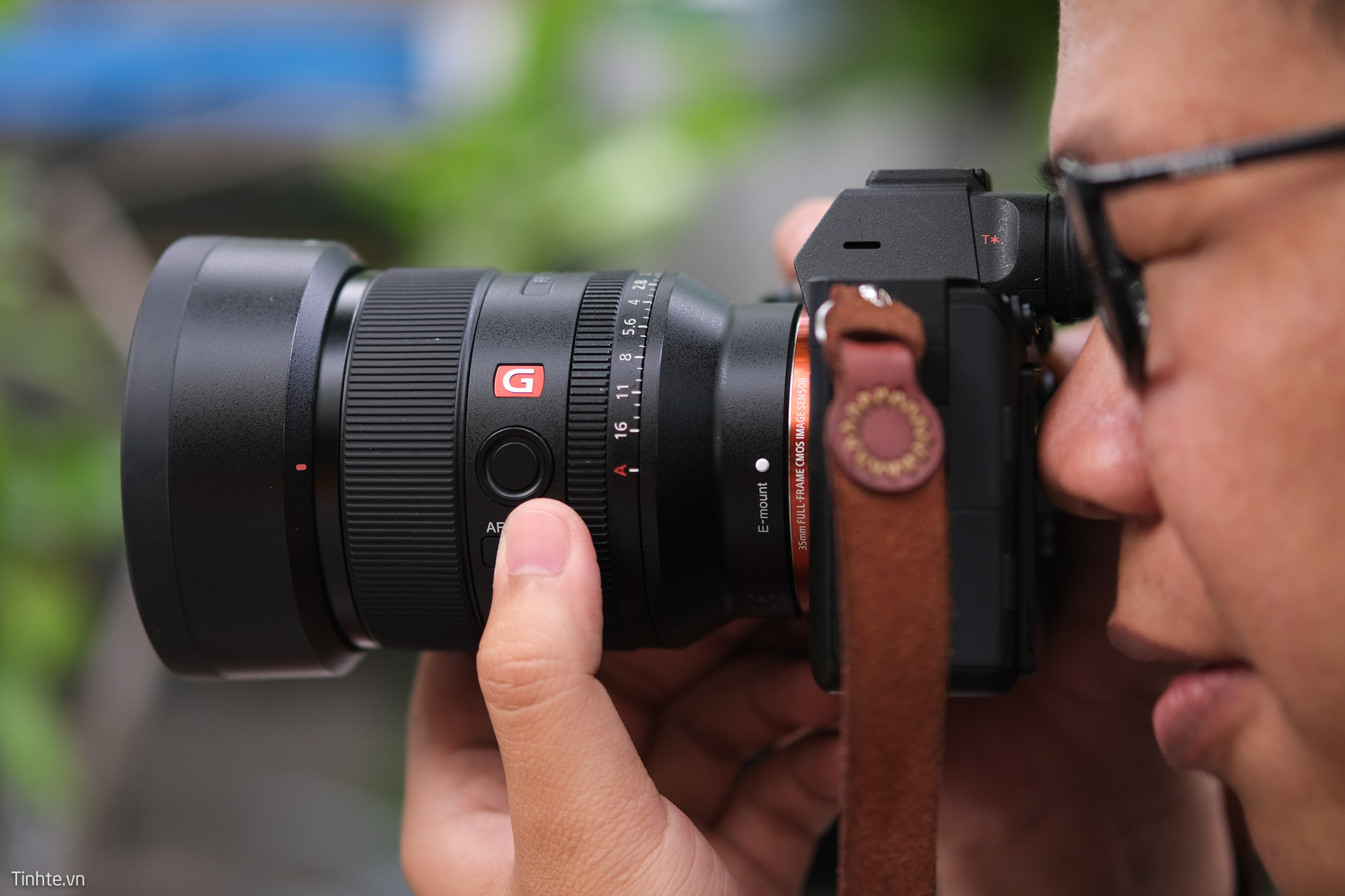

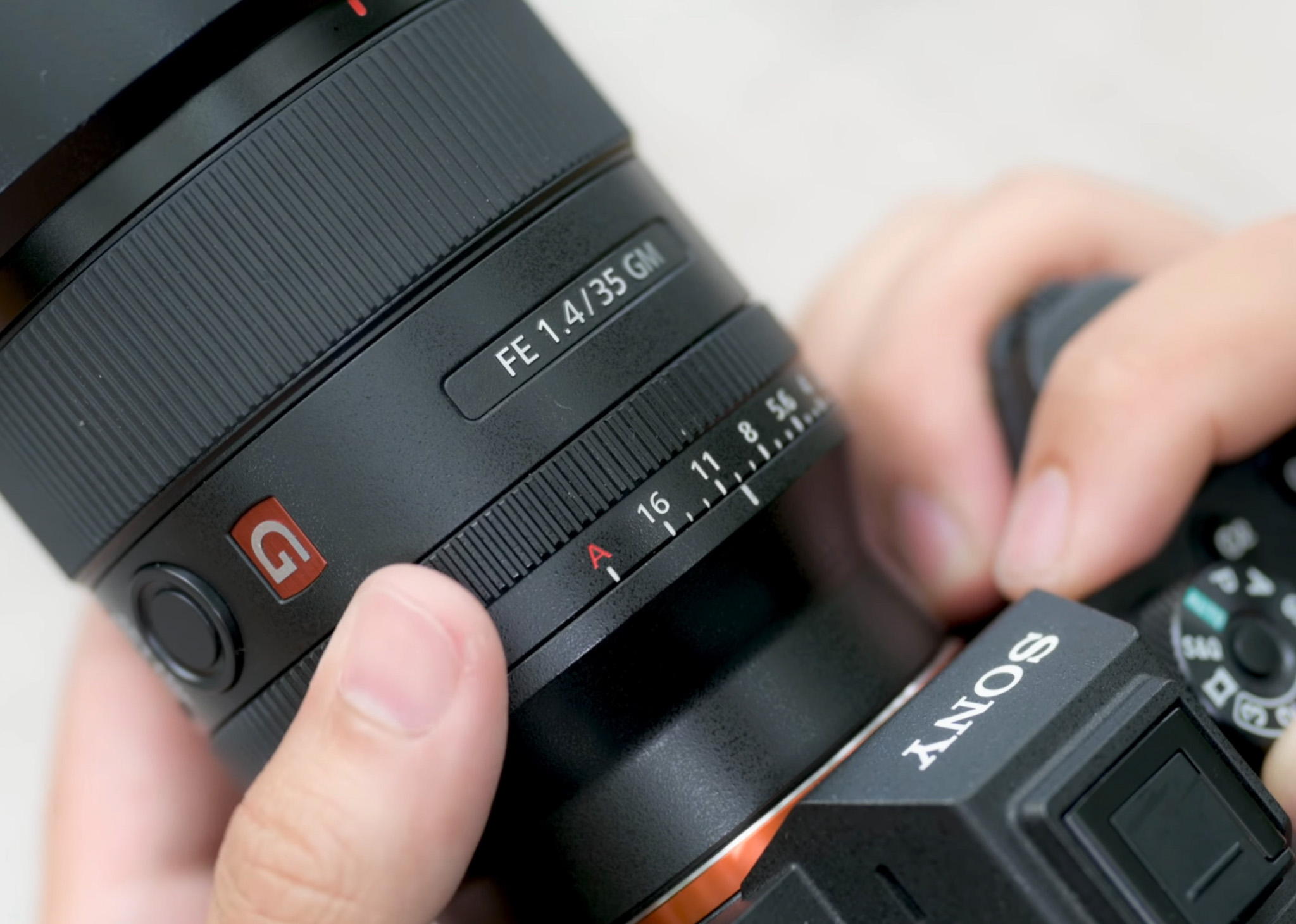

Sony FE 35mm f/1.4 GM sở hữu ngoại hình rất cơ bản của ống kính dòng G-Master, đầu tiên lens sẽ nổi bật với 2 chiếc vòng lần lượt là vòng lấy nét và vòng chỉnh khẩu, đều là vòng điện tử.
- Vòng lấy nét sẽ có thể xoay 360 độ.
- Vòng chỉnh khẩu sẽ theo từng nấc step-by-step từ f/1.4 đến f/16 và Auto ở cuối. Phải dùng một lực mạnh hơn để có thể đưa vòng khẩu về Auto, đây là một tính năng chống chạm và nhầm lẫn khi chụp.

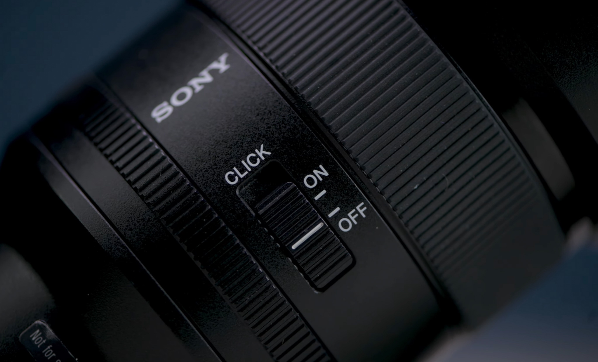

Riêng ở vòng chỉnh khẩu, sẽ có phím gạt chức năng click về “on hoặc off”, tuỳ theo mục đích và thói quen sử dụng của anh em, thường thì anh em quay phim sẽ để click off để khi đổi khẩu, sẽ không tạo ra tiếng động.

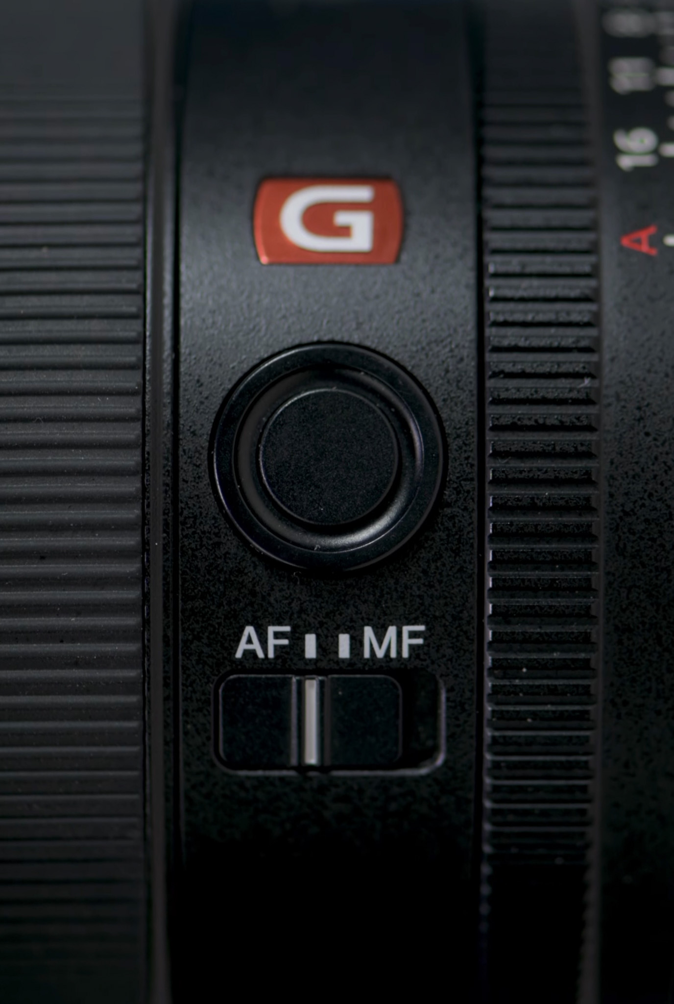

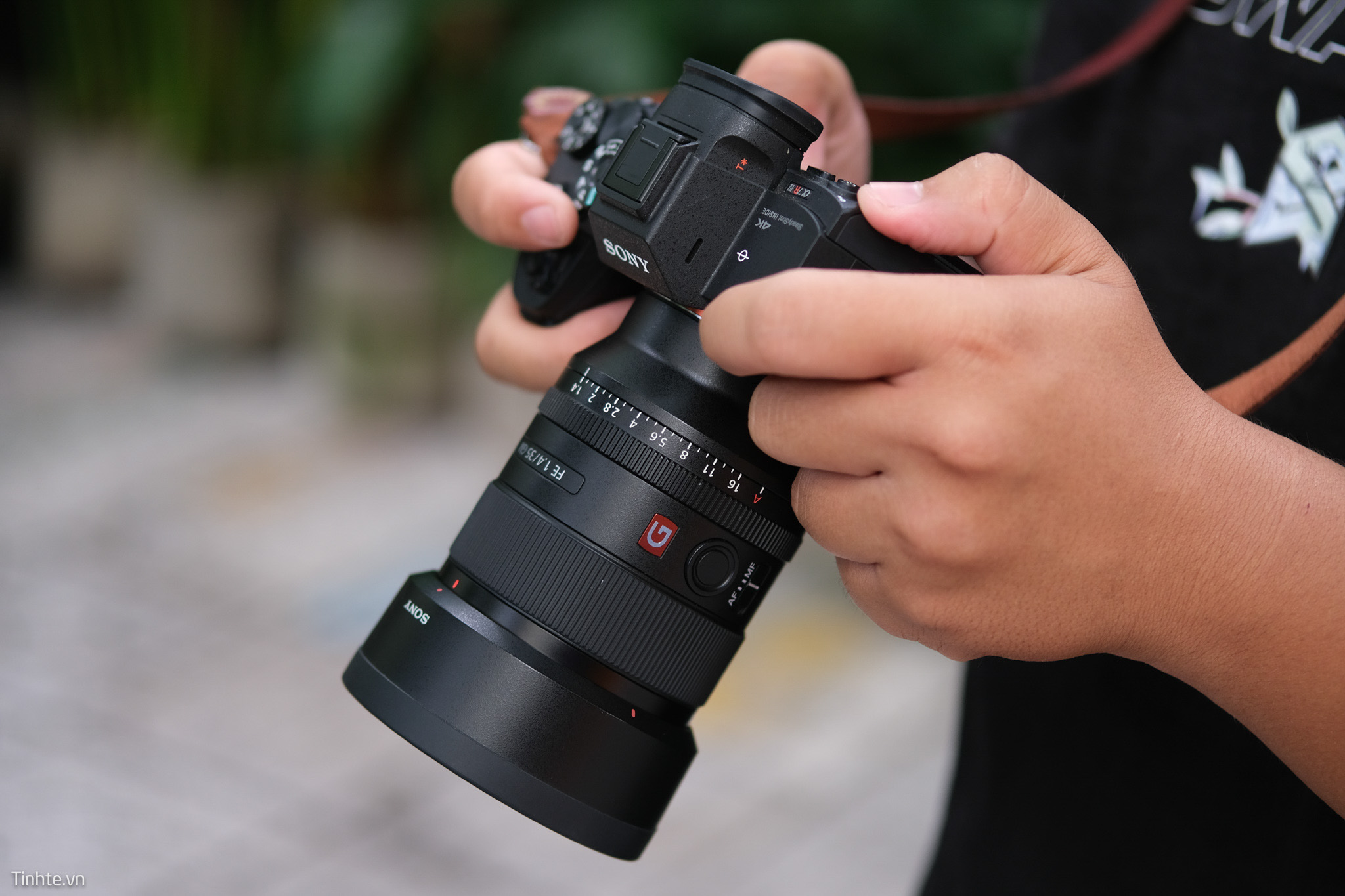

Nói về các phim bấm trên lens, thì tất nhiên chiếc ống kính này sẽ có thêm một nút block focus và phím gạt AF-MF.

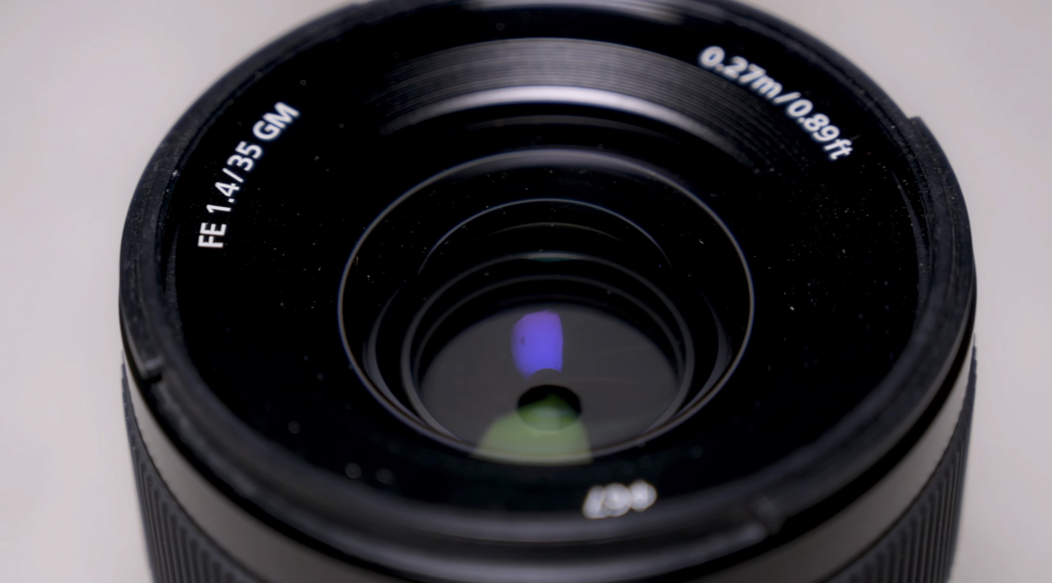

Còn ở phần đầu, lens sẽ có phi gắn filter 67mm (một chuẩn filter khá thông dụng của nhà Sony) và khả năng lấy nét gần nhất là 27cm. Chưa hết, lens còn có một chiếc hood với phần cao su được bọc ở mép hood, điều này mình thấy khá hay, phần cao su này, sẽ là phần tiếp xúc nhiều nhất với mặt đất khi đặt lens xuống, giảm thiểu hiện tượng hood bị trầy trông hơi khó chịu.

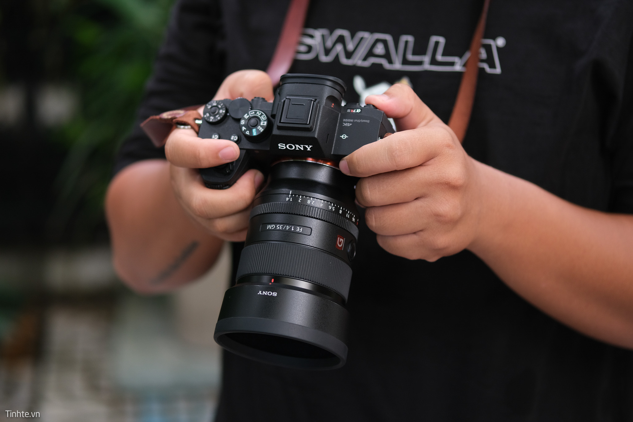

Khi gắn lens body A7R IV, tạo nên một combo với ngoại hình rất cân đối, rất ‘pro’.
