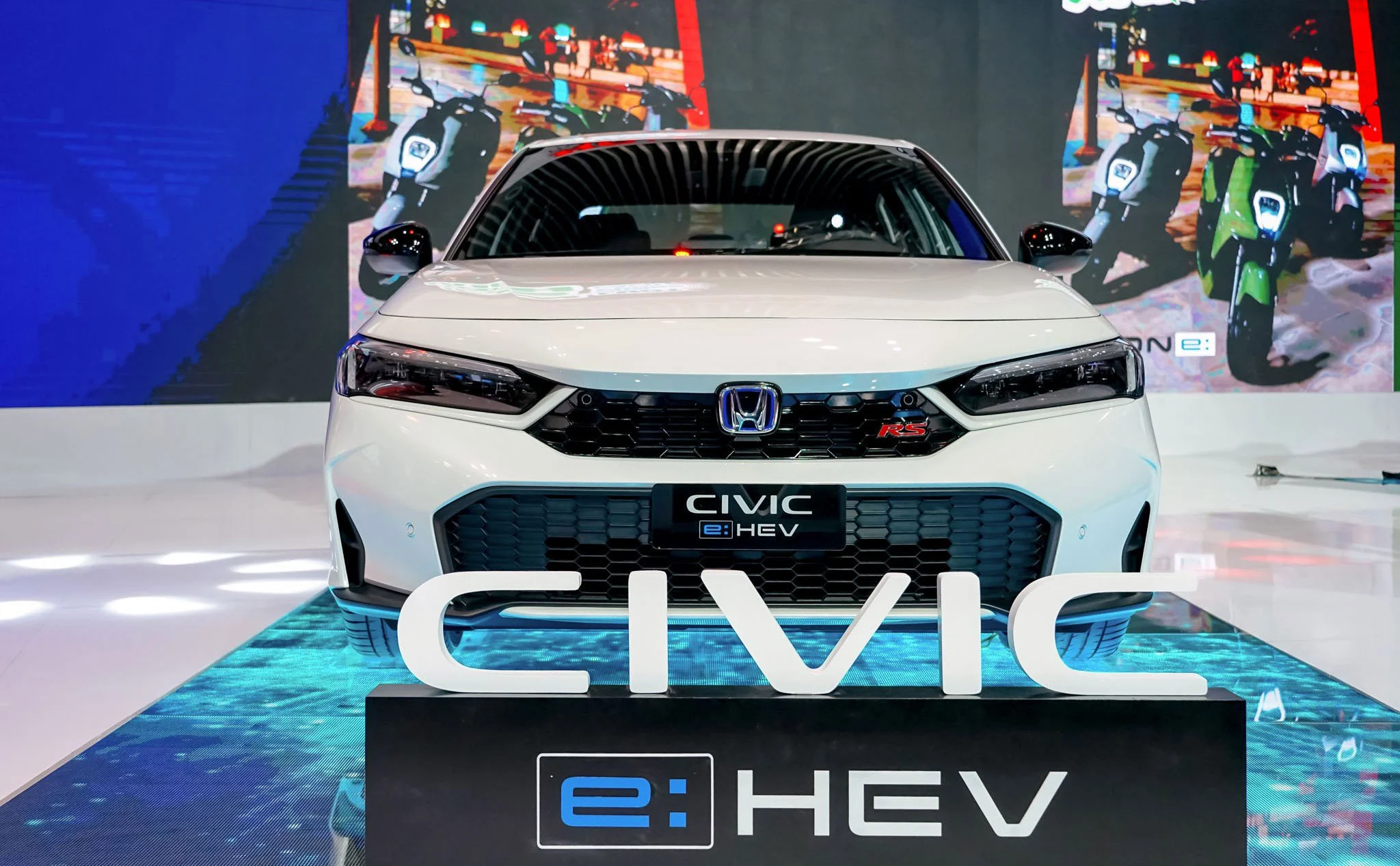

Tìm hiểu công nghệ e:HEV trên Honda Civic Hybrid: Độc đáo và khác biệt
Honda cũng tham gia vào quá trình điện khí hoá với dải sản phẩm xe Hybrid, và tương lai cũng có thể là những mẫu xe điện như một số thương hiệu khác. Là nhà sản xuất xe 2 và 4 bánh nổi tiếng, Honda luôn có những công nghệ độc đáo của riêng minh và có lẽ, công nghệ Hybrid e:HEV mà hãng đang áp dụng cũng là một trong những công nghệ độc đáo như vậy.

Tạm kết
honda-civic-hybrid-2024-tinhte.jpg Về thiết kế có thể tạm nói rằng đây đều là những kết cấu đơn giản, công việc phức tạp nhất là phân chia lực đến bánh xe thì đã do hệ thống máy tính đảm nhiệm. Việc cá nhân mình hay nhiều người thắc mắc có lẽ là việc nếu động cơ điện trục trặc, chi phí thay thế hay sửa chữa có cao hay không mà thôi. Tuy nhiên có 1 điều có thể chắc chắn rằng, việc truyền động bằng động cơ điện sẽ dễ dàng để thay thế, sửa chữa hay phục hồi so với hộp số CVT hay hộp số có cấp.
Về phần động cơ, với động cơ hút khí tự nhiên hoạt động bằng chu trình Atkison cũng có được sự ổn định, bền bỉ so với những động cơ tăng áp vốn phức tạp và hoạt động ở cường độ cao hơn.
Tạm bỏ qua yếu tố có tiết kiệm nhiên liệu hơn nhiều hay không thì, với hệ thống e:HEV này đã mang lại cho chiếc xe nhiều sức mạnh hơn, trải nghiệm vận hành mượt mà, êm ái hơn đáng kể so với cấu hình động cơ tăng áp kết hợp với hộp số CVT truyền thống của Honda, đây thực sự là một công nghệ đem đến trải nghiệm tốt cho người lái, đáng để thử.
