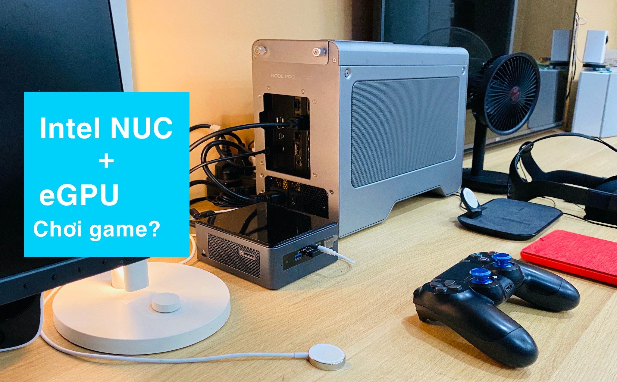

Câu chuyện là thế này, cách đây gần 2 tháng mình có mua 1 cái máy tính mini Intel NUC8i5BEH (Intel i5 đời 8) để con mình học online (đợt đó còn corona nên học sinh nghỉ hết, phải học online - nếu anh em còn nhớ), chi phí sau khi thêm SSD 500GB NVMe và 8GB RAM DDR4 là hơn 12 triệu (chưa kể màn hình). Mình khá hài lòng với bộ máy này, cho tới một ngày thấy bài chia sẻ bộ máy tính chơi game cũ của mod Tùng giá 10 triệu.

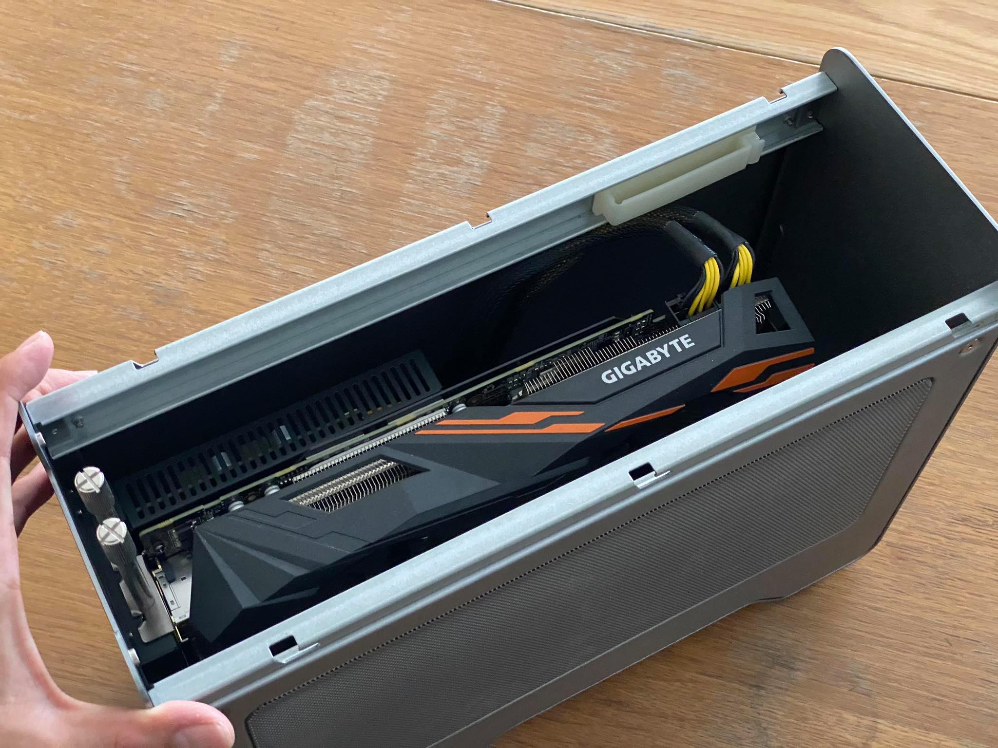

[​IMG] Cái box eGPU + card AMD Vega64 mua hồi năm ngoái giá khoảng 20 triệu đồng​
Cùng số tiền bỏ ra như nhau nhưng cái NUC của mình dù làm office rất tốt nhưng lại chỉ chơi được các game online vui vẻ, Minecraft, Roblox này nọ, khả năng chơi game đồ họa nặng như CoD Warzone ở độ phân giải Full HD là không thể. Lúc này trong đầu mình nảy ra 2 ý: (1) mua bộ eGPU rời rồi cắm với cái NUC để chơi game hoặc (2) ráp bộ PC chơi game. Hên sao có người bạn đang sử dụng 1 cái box eGPU + card AMD Gigabyte Vega64, vậy là mình bèn mượn về thử xem chạy với cái NUC có ngon không.

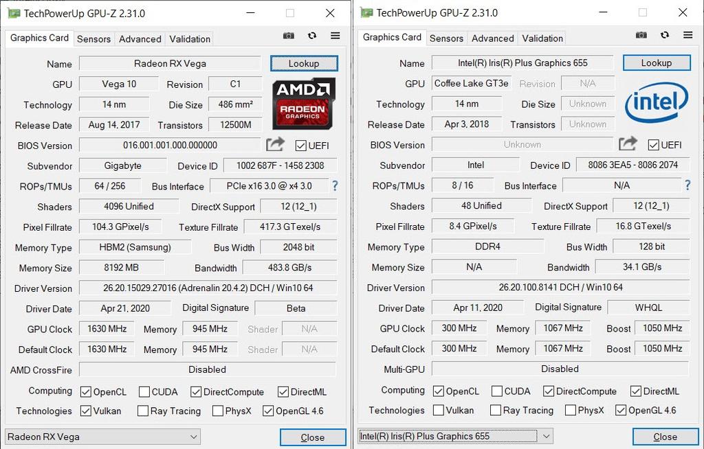

gpuz.jpg ​
Bộ eGPU này sử dụng box NODE Pro của Akitio, một sản phẩm của thương hiệu Other World Computing (OWC), giá bán của cái box này đang là 278 đô la, giá bán ở VN khoảng 10 triệu đồng. Nó có 2 cổng ThunderBolt 3 băng thông 40Gbps, có USB PD 60W, cổng DisplayPort 1.2 (4K/60Hz), tích hợp sẵn bộ nguồn 500W để hỗ trợ 1 card GPU PCIe 3.0 x16, HDMI thì sử dụng cổng gắn trên GPU.

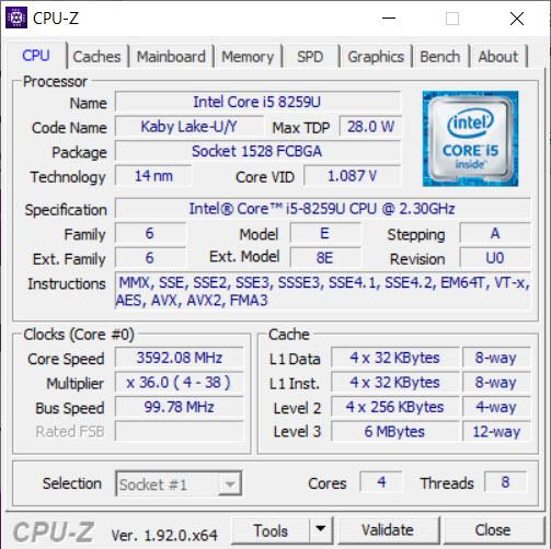

Về phần cái NUC8i5BEH của mình thì cấu hình của nó là: CPU Intel i5-8259U, iGPU Iris Plus 655, RAM 8GB DDR4 bus 2400, SSD NVMe 500GB WD Blue, cổng ThunderBolt 3 băng thông 40Gbps, mình đang dùng với màn hình Dell P2418 24 inch độ phân giải 2560 x 1440p, 60Hz.
Tinhte_cpuz.jpg ​
Khi cắm bộ eGPU này với MacBook Pro 16 thì chỉ cần bật nguồn, cắm cáp ThunderBolt là dùng, không cần cài gì thêm vì máy Mac sử dụng card màn hình AMD nên đã có sẵn driver, còn cắm với NUC thì phải tải driver từ AMD.com và cài thêm.
Ngoài ra, Windows không hỗ trợ cắm nóng bộ eGPU này, lần nào mình cũng phải restart cái NUC thì nó mới nhận được eGPU, khá là bất tiện. Bù lại bên Windows quản lý eGPU có phần ngon hơn macOS, chạy game thì không cần phải chọn eGPU, nó tự động xài card màn hình gắn ngoài.

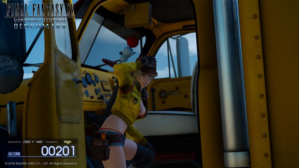

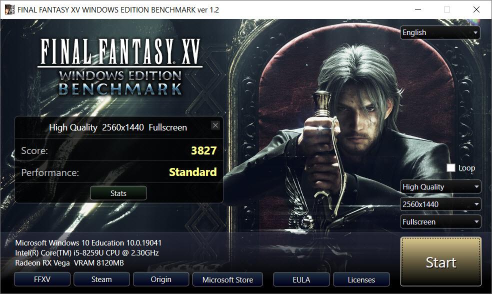

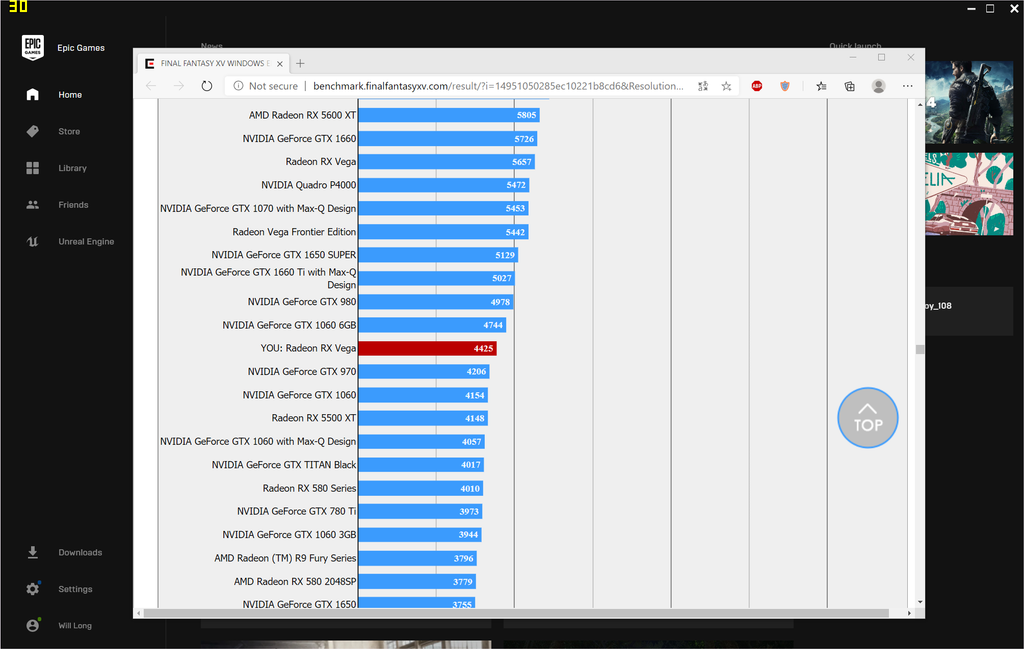

Với FF XV benchmark, kết quả đạt được là 4400 điểm với thiết lập 1080p/high setting, nằm giữa kết quả của GTX 1060 6GB và GTX 970. Khi nâng độ phân giải lên 2560 x 1440p/High setting thì điểm số là 3800, nằm trong khoản giữa của GTX 1660 Ti Max-Q và GTX 980.
Tinhte_ff15_1080.png Tinhte_FF15_1440.jpg ​
Số khung hình đạt được nằm trong ngưỡng 30 FPS với những cảnh hành động, đồ họa nặng và tăng lên 50 FPS ở những cảnh nhẹ. Tuy vậy hầu như máy không thể đạt được và giữ vững tốc độ khung hình lý tưởng là 60 FPS với tựa game này.

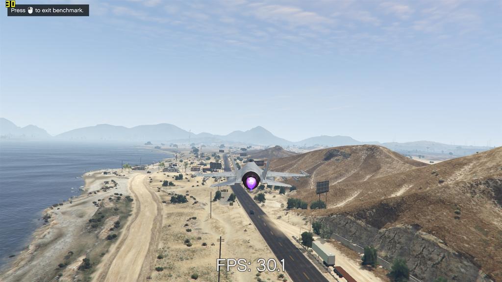

Với tựa game GTA V phiên bản được Epic Games tặng miễn phí, mặc dù tựa game này đã 5 năm tuổi (phát hành trên PC tháng 4/2015) nhưng combo NUC8 + AMD Vega64 vẫn không thể chinh phục được tựa game sát thủ phần cứng một thời.

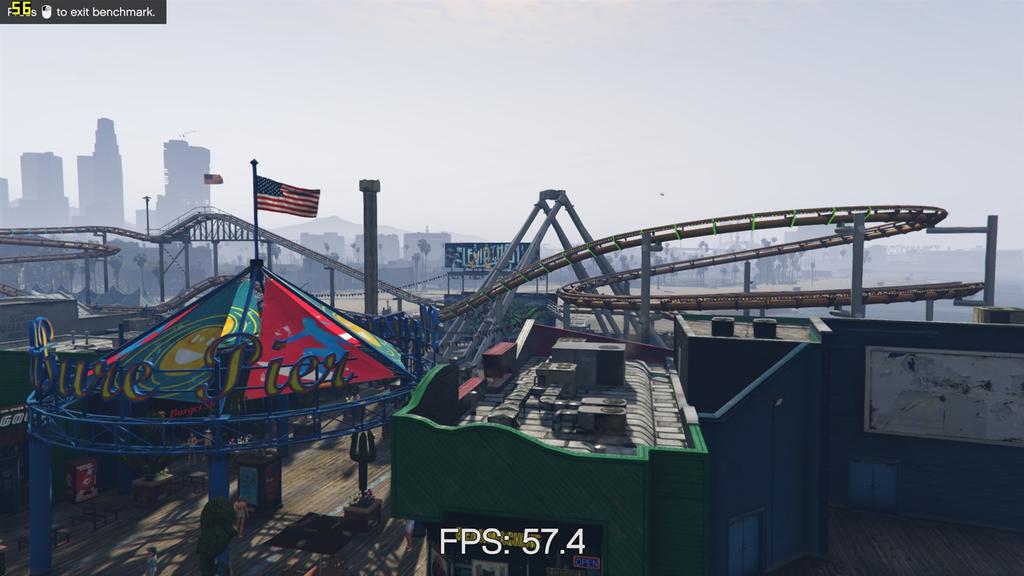

Ở thiết lập FHD/High setting, tốc độ khung hình đạt được khi cao nhất là 57 FPS và khi thấp nhất là 30FPS. Thử tăng độ phân giải lên 2560 x 1440 thì khung hình cao nhất đạt được khoảng 50 FPS.
Tinhte_gta5_1080.jpg ​

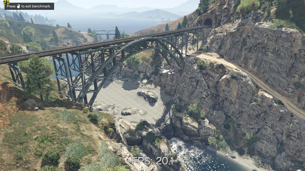

So với chip đồ họa tích hợp Iris 655 của CPU khi benchmark với GTA V thì tốc độ khung hình được tầm 20 FPS ở độ phân giải FHD.
Tinhte_gta5_Iris_655.jpg ​

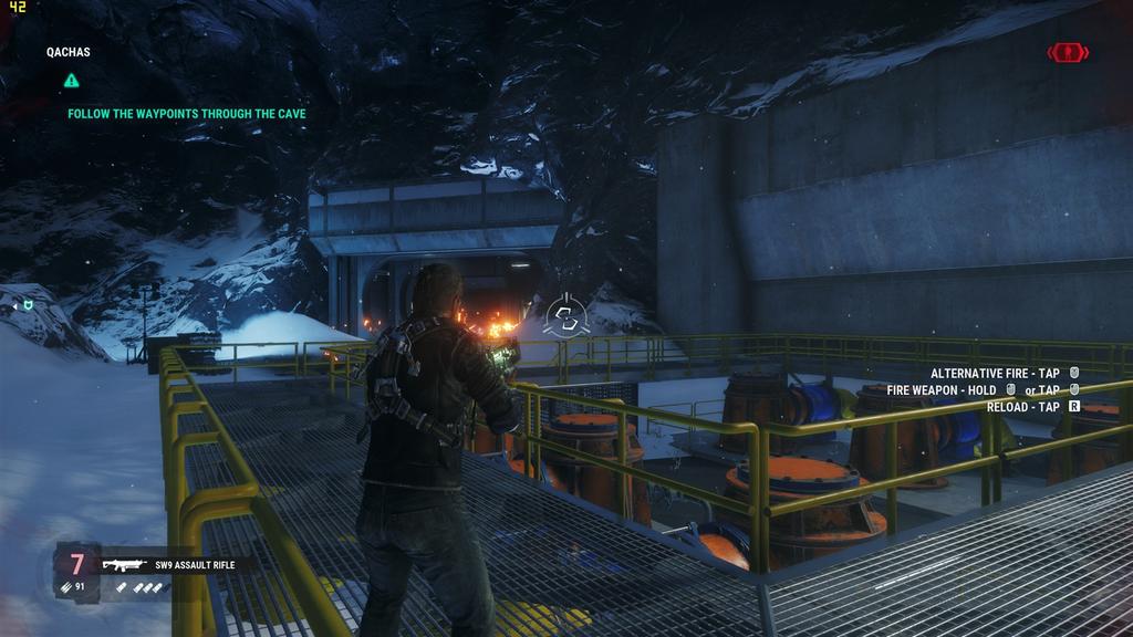

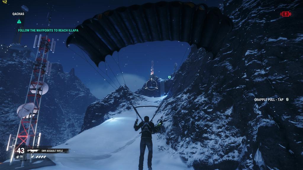

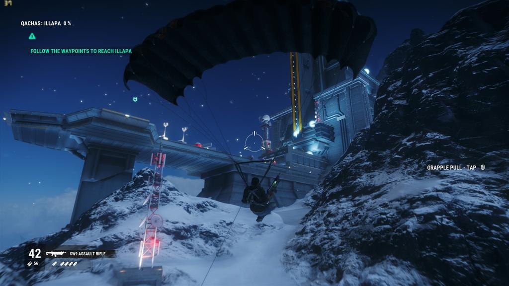

Một game khác cũng miễn phí trên Epic Games là Just Cause 4, phát hành 12/2018. Game chỉ dừng ở mức chạy tạm ổn ở độ phân giải 2560 x 1440p, được 40 - 50 FPS. Ở cảnh bom nổ hoặc đu dây, khung hình tụt xuống ở mức 3xFPS cho cảm giác hơi lag và giật hình.

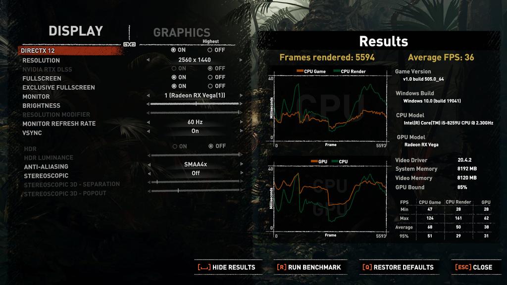

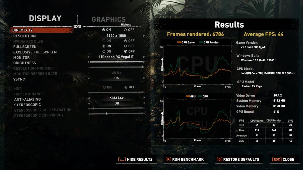

Thử tiếp với Shadow of Tomb Raider, game này phát hành tháng 9/2018. Kết quả benchmark ở độ phân giải FHD/Highest cho kết quả FPS trung bình là 44, còn khi nâng độ phân giải lên 2560 x 1440 thì FPS trung bình chỉ còn 36. Thậm chí khi thử ở độ phân giải 1440p thì tốc độ khung hình có khi tụt xuống dưới 25 FPS.
Tinhte_tomb_raider_1440.jpg ​

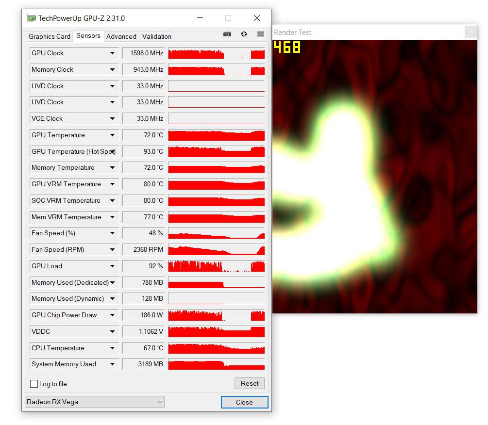

Mặc dù nằm trong box riêng nhưng vì sử dụng tản nhiệt stock nên nhiệt độ khi full load của Vega 64 khá cao, hơn 90 độ C khi ép bằng phần mềm GPUz, và dao động 83 - 88 độ C khi chơi game.
Tinhte_gpuz_temp.jpg ​

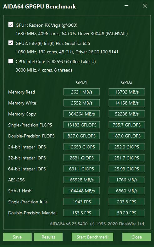

Khả năng tính toán single precision là 13.183 Gflops ~ 12,8 Tflops, bằng với công bố của nhà sản xuất.
