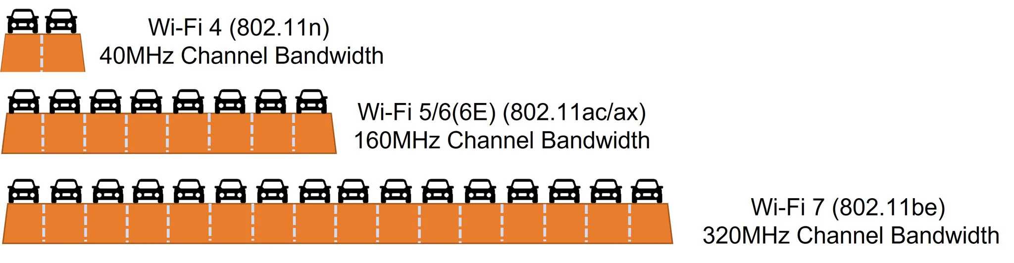

Với băng tần 6 GHz, Wi-Fi ở độ rộng 20 Mhz cung cấp đến 59 kênh để sử dụng nên khó để bị trùng nhau. Vì vậy, khi anh em thiết kế Wi-Fi cho không gian sự kiện lớn, chúng ta sử dụng vài chục con Access Point cũng sẽ đơn giản hơn trong việc cấu hình. Trong khi đó, băng tần 2.4 GHz chỉ có thể tối ưu được khoảng 2 đến 3 kênh.

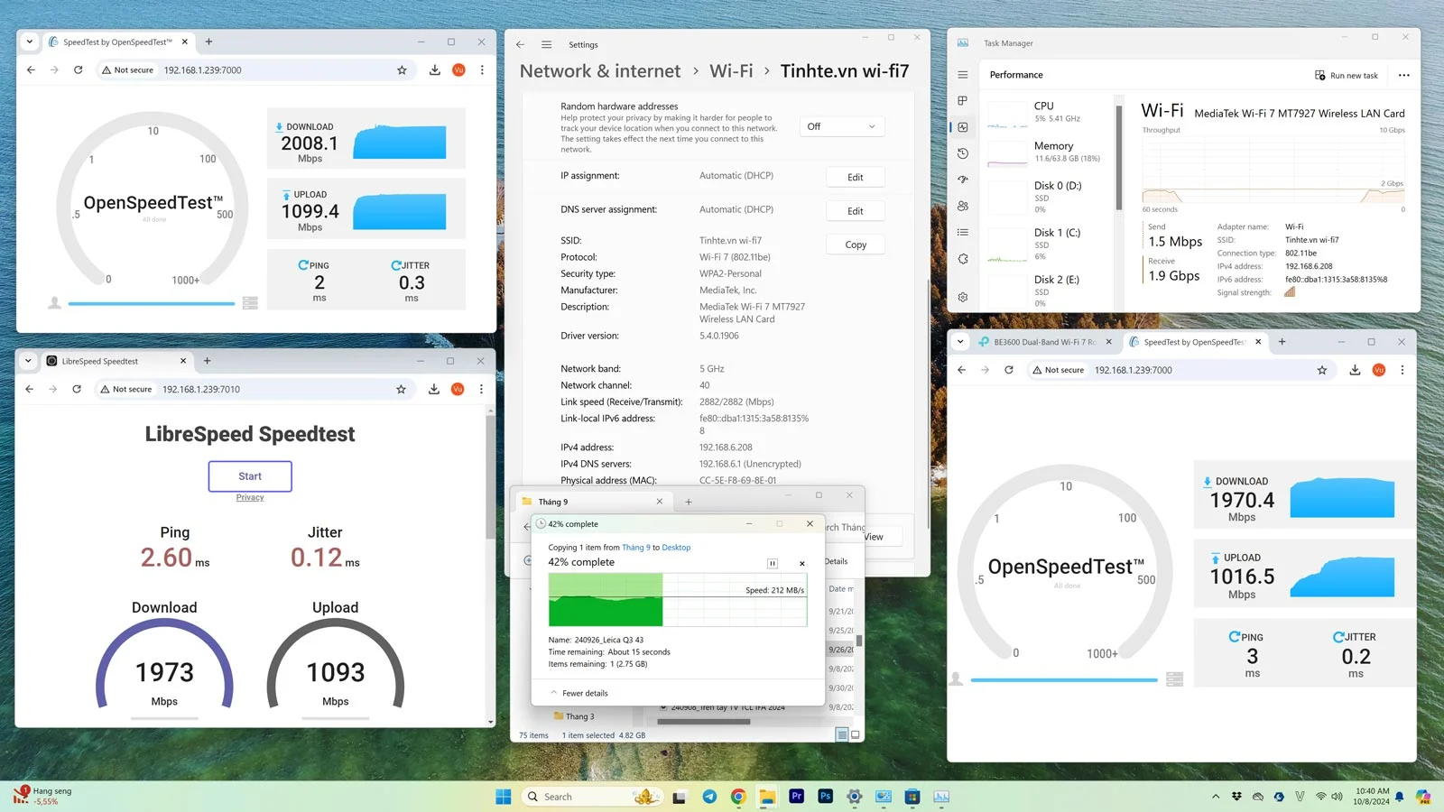

Để tốc độ gấp đôi, Wi-Fi sẽ cần phải được ghép kênh để tăng tốc độ. Chẳng hạn mẫu Access Point Wi-Fi TP-Link Omada EAP773 có tốc độ 5.760 Mbps ở 6 GHz thì nó cần độ rộng 320 MHz, tức là ghép từ 16 nhóm kênh 20 MHz, hay 8 nhóm 40 MHz, 4 nhóm 80 MHz, 2 nhóm 160 MHz. Với công nghệ preamble puncturing trên Wi-Fi 7 nó giải quyết được tác động của nhiễu khi ghép kênh. Việc chia nhóm kênh như vậy thì khi nhiễu đánh vào Channel Bandwidth này, nó có thể tái sử dụng lại kênh nhờ việc được chia nhỏ ra. Chẳng hạn độ rộng kênh 80 MHz gồm 2 nhóm 40 MHz, trong nhóm 40 MHz ghép từ 20 MHz. Nếu nhiễu chỉ ảnh hưởng 20 MHz thì nó vẫn tận dụng được 20 MHz còn lại, thay vì phải loại bỏ 40 MHz khiến băng thông bị giảm như công nghệ Wi-Fi trước đây.
Như vậy băng tần 6 GHz giải quyết được tốc độ nhờ việc ghép kênh và tái sử dụng kênh trong trường hợp có nhiễu. Đồng thời giúp việc thi công thiết bị phát Wi-Fi với nhiều thiết bị trở nên dễ dàng hơn.

6ghz ở 320MHz với công nghệ mới của wifi 7 dự kiến chơi game độ trễ ngang mạng dây rồi ae nhỉ 😁
