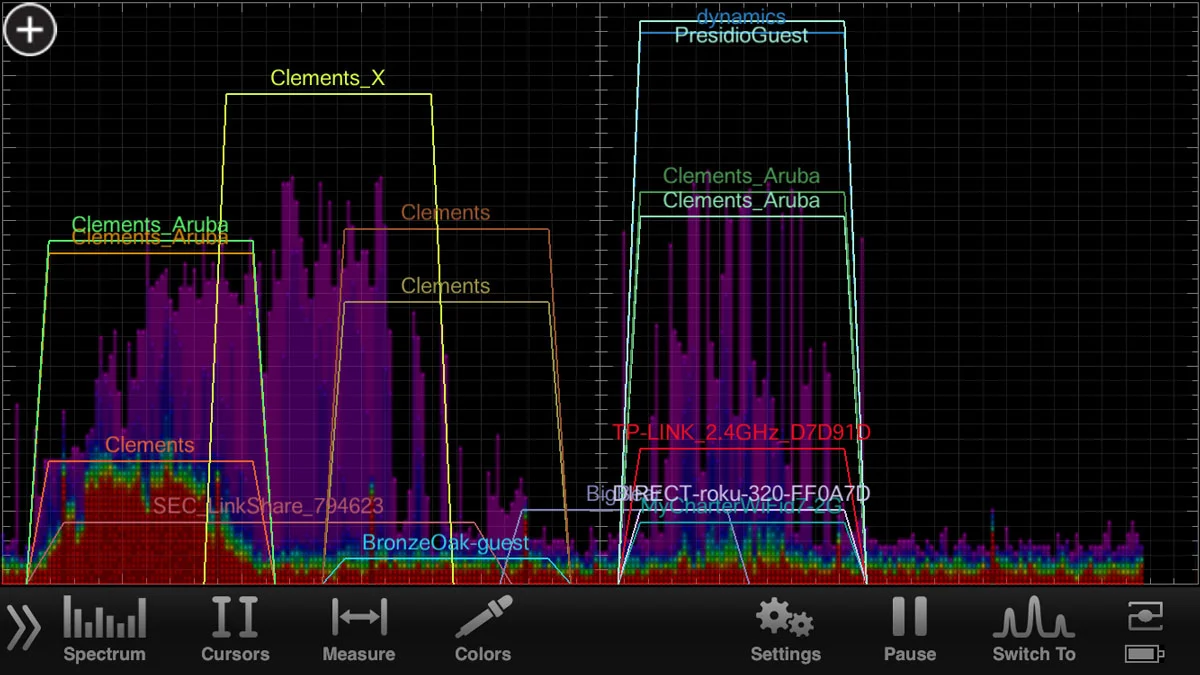

2,4 GHz và 5 GHz đã bắt đầu chật
Trước Wi-Fi 6E, Wi-Fi chủ yếu hoạt động trên hai băng tần 2,4 GHz và 5 GHz. Vấn đề là hai băng tần này đã được sử dụng cho rất nhiều thiết bị khác nhau. Đặc biệt ở 2,4 GHz, Bluetooth và nhiều thiết bị không dây khác cũng hoạt động ở đây, khiến môi trường sóng ngày càng đông đúc.

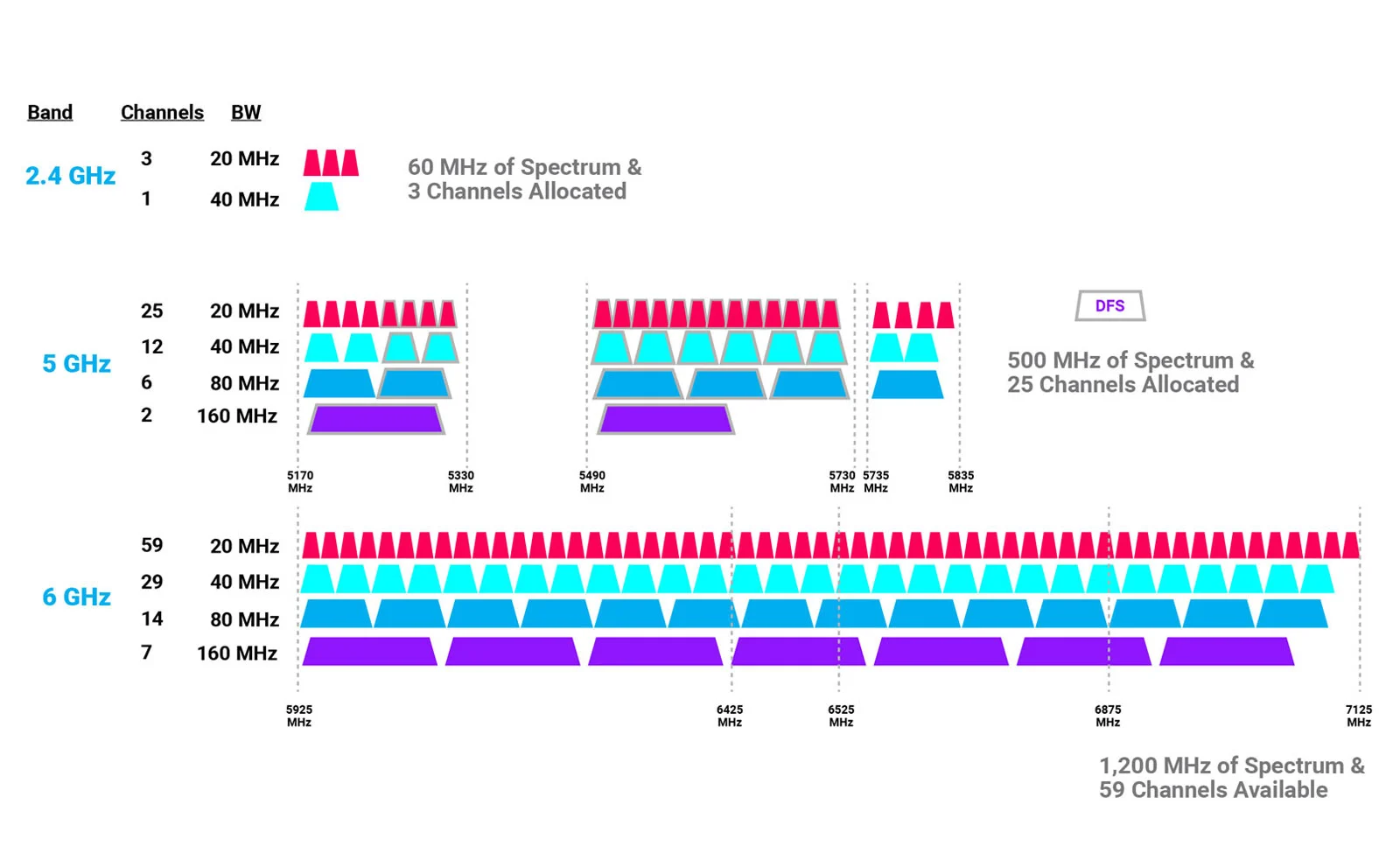

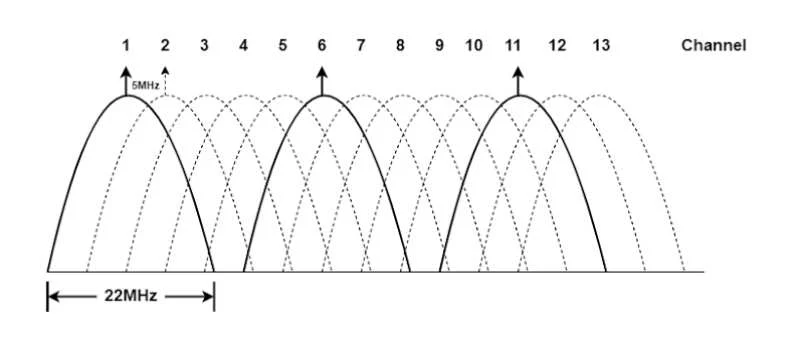

Nhưng vấn đề lớn hơn lại nằm ở số lượng kênh. Ở 2,4 GHz, nếu sử dụng channel width 20 MHz và muốn hạn chế chồng lấn, thực tế chỉ có khoảng 3 kênh có thể sử dụng hiệu quả.

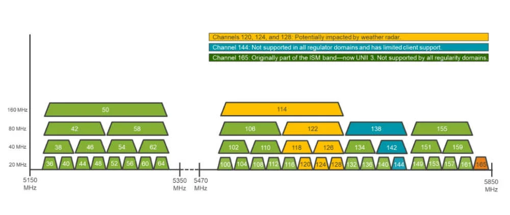

5 GHz tốt hơn rất nhiều, nhưng khi muốn tăng tốc bằng cách ghép kênh từ 20 lên 40, 80 hay 160 MHz, số lượng kênh khả dụng lại giảm xuống. Ví dụ, với 20 MHz có thể có khoảng 25 kênh không chồng lấn. Nhưng lên 40 MHz thì còn khoảng 12 kênh, 80 MHz còn khoảng 6 kênh, và 160 MHz chỉ còn khoảng 2 kênh.
Điều này đặc biệt trở thành vấn đề trong những môi trường có nhiều Access Point. Hãy tưởng tượng một sự kiện có hơn 1.000 người tham dự nhưng chỉ có khoảng 35 Access Point. Nếu muốn thiết kế Wi-Fi mật độ cao, lý tưởng nhất là hạn chế việc các Access Point dùng trùng kênh với nhau. Nhưng khi số kênh không đủ, việc tái sử dụng kênh gần như không thể tránh khỏi.
Và khi nhiều Access Point cùng sử dụng một kênh, chúng phải chia sẻ không gian vô tuyến với nhau.

Đây chính là điểm đáng giá của 6 GHz. Băng tần 6 GHz có tới 59 kênh 20 MHz, nhiều hơn đáng kể so với 5 GHz.
Nói đơn giản, thay vì tất cả thiết bị phải chen chúc trên những con đường cũ, Wi-Fi có thêm một khu vực phổ tần mới để phân bổ thiết bị. Với 59 kênh 20 MHz, một hệ thống có 35 Access Point sẽ có nhiều dư địa hơn để bố trí kênh mà không phải tái sử dụng quá nhiều.

Trong khi đó, 6 GHz có nhiều không gian hơn. Với 40 MHz, có thể có khoảng 29 kênh; lên 80 MHz vẫn còn khoảng 14 kênh; và ngay cả ở 160 MHz vẫn còn khoảng 7 kênh.
Đây mới là điểm thú vị: 6 GHz không đơn giản là thêm một băng tần. Nó tạo thêm điều kiện để Wi-Fi sử dụng những kênh rộng mà không phải đánh đổi quá nhiều về khả năng tái sử dụng kênh.

Với mình thì mở rộng băng tần có lợi ích lớn nhất là không bị collide với WiFi nhà hàng xóm :v Giờ dùng 2.4 với 5 nhiễu vãi.
