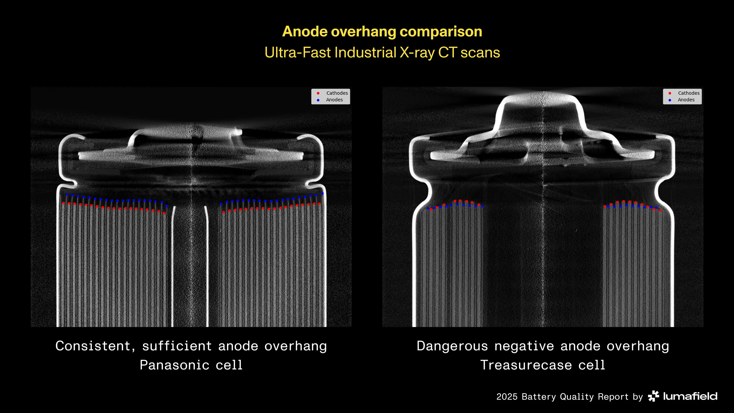

Lumafield phát hiện ra rằng 33 trong số 1.054 viên pin được quét có lỗi sản xuất nghiêm trọng gọi là “negative anode overhang” — một lỗi khiến nguy cơ ngắn mạch nội bộ và cháy nổ ở mức rất cao, đồng thời làm giảm tuổi thọ của pin. Đáng chú ý, toàn bộ 33 viên pin bị lỗi này đều đến từ nhóm pin giá rẻ hoặc pin giả, tuyệt đối không xuất hiện ở các thương hiệu lớn như Samsung hay Panasonic.

Khi tập trung riêng vào nhóm pin giá rẻ và pin giả, gần 8% số mẫu phát hiện có lỗi nghiêm trọng về anode, cá biệt hai thương hiệu giả có tỷ lệ lỗi vượt mức 12% và 15%.
Với pin của các hãng chính hãng, không ghi nhận lỗi nghiêm trọng nào. Pin rewrap có chất lượng khá tốt nhưng nguồn gốc thật sự khó xác minh, nên vẫn có rủi ro về kiểm soát chất lượng của chuỗi cung ứng.
Các lỗi như negative anode overhang hoặc lệch mép không đồng nghĩa pin sẽ cháy nổ ngay, nhưng làm nguy cơ này tăng lên đáng kể, nhất là khi bị tác động thêm bởi nhiệt, rơi vỡ, va đập... Kết luận, người tiêu dùng nên mua pin lithium-ion từ các thương hiệu lớn, nguồn cung cấp uy tín, tránh săn hàng giá rẻ, nhất là trên các sàn thương mại điện tử không xác thực nguồn gốc.
