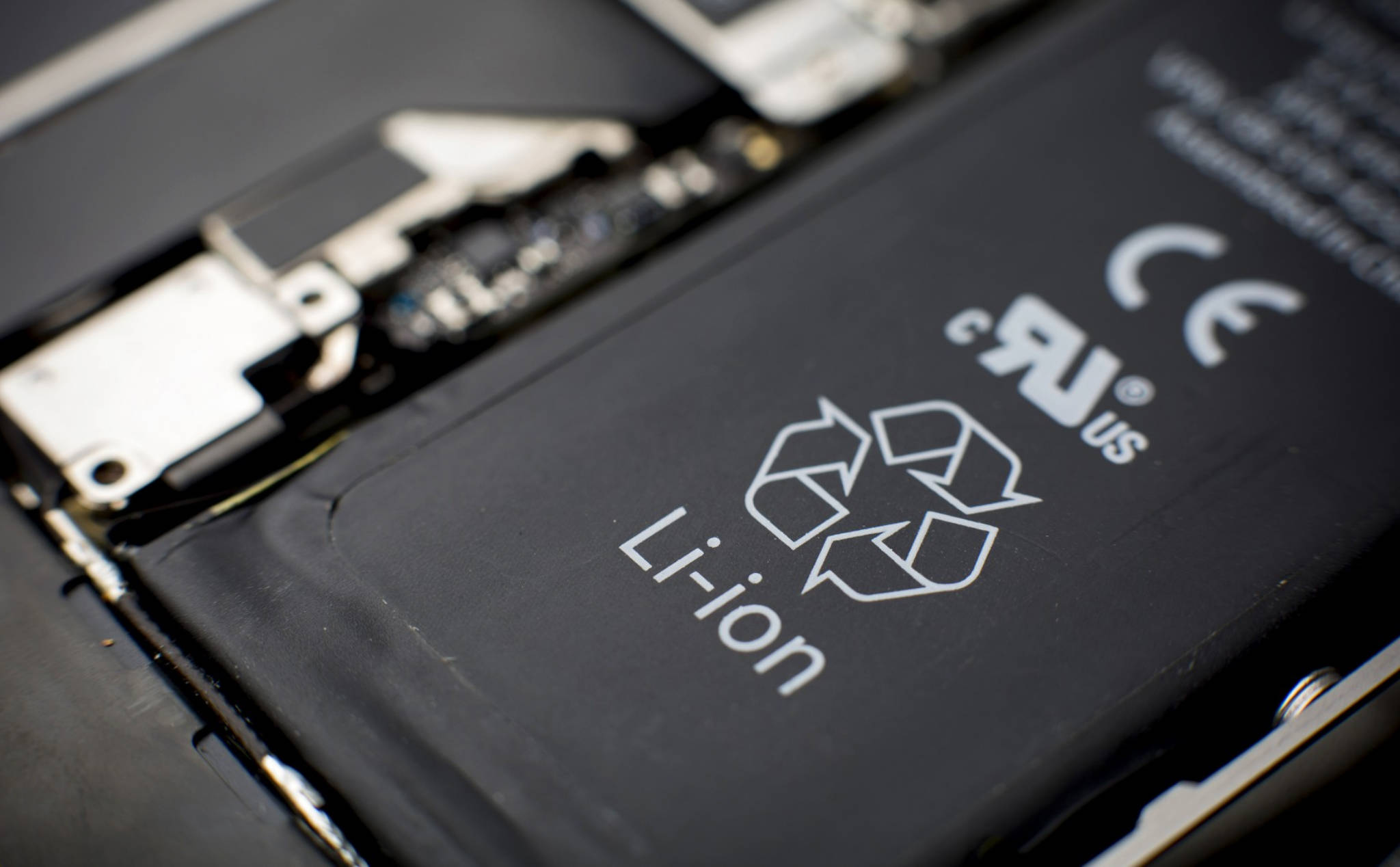

Nguồn năng lượng cho hầu hết các smartphone mà chúng ta sử dụng ngày nay chủ yếu đến từ công nghệ pin sạc lại Lithium-ion (Li-ion). Đây là công nghệ đã thống trị thị trường thiết bị điện tử di động trong nhiều thập kỷ nhờ những ưu điểm vượt trội so với các thế hệ pin trước đó. Bên cạnh Li-ion, một biến thể quan trọng và cũng rất phổ biến là Lithium-Polymer (Li-Po), thường được xem là một nhánh phát triển từ Li-ion. Cả hai loại pin này đều thuộc nhóm pin sạc lại được, nghĩa là người dùng có thể nạp năng lượng cho chúng nhiều lần.
Sở dĩ công nghệ dựa trên Lithium chiếm ưu thế là vì chúng cung cấp mật độ năng lượng cao, cho phép lưu trữ nhiều năng lượng trong một không gian nhỏ gọn, đồng thời có trọng lượng nhẹ và tuổi thọ tương đối dài. Những đặc tính này cực kỳ quan trọng đối với các thiết bị di động như smartphone, nơi mà yếu tố mỏng, nhẹ và thời gian sử dụng lâu luôn được ưu tiên.

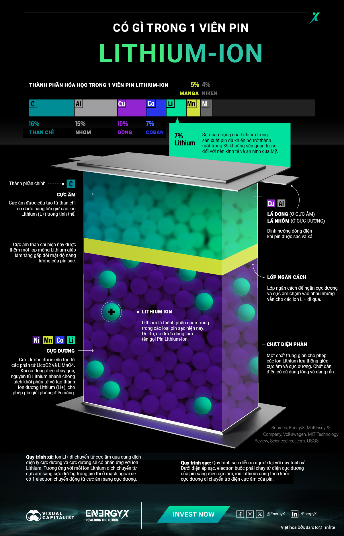

Nguyên lý hoạt động của pin Li-ion
Về cơ bản, cả pin Li-ion và Li-Po đều hoạt động dựa trên sự di chuyển của các ion Lithium giữa hai điện cực. Cấu tạo của chúng bao gồm các thành phần chính:
  • Điện cực âm (Anode): Thường được làm từ vật liệu carbon, phổ biến nhất là graphite. Đây là nơi các ion Lithium "neo đậu" khi pin được sạc đầy.
  • Điện cực dương (Cathode): Thường là các oxit kim loại chứa Lithium, ví dụ như Lithium Cobalt Oxide (LiCoO2), Lithium Manganese Oxide (LiMn2O4), hoặc Lithium Iron Phosphate (LiFePO4). Đây là nơi chứa các ion Lithium khi pin đã xả.
  • Chất điện phân (Electrolyte): Là môi trường (lỏng, gel hoặc rắn) cho phép các ion Lithium di chuyển qua lại giữa anode và cathode. Đây chính là điểm khác biệt cơ bản giữa pin Li-ion và Li-Po.
  • Màng ngăn (Separator): Một lớp màng xốp, cách điện, nằm giữa anode và cathode, chỉ cho phép ion Lithium đi qua nhưng ngăn chặn sự tiếp xúc trực tiếp giữa hai điện cực, tránh đoản mạch.

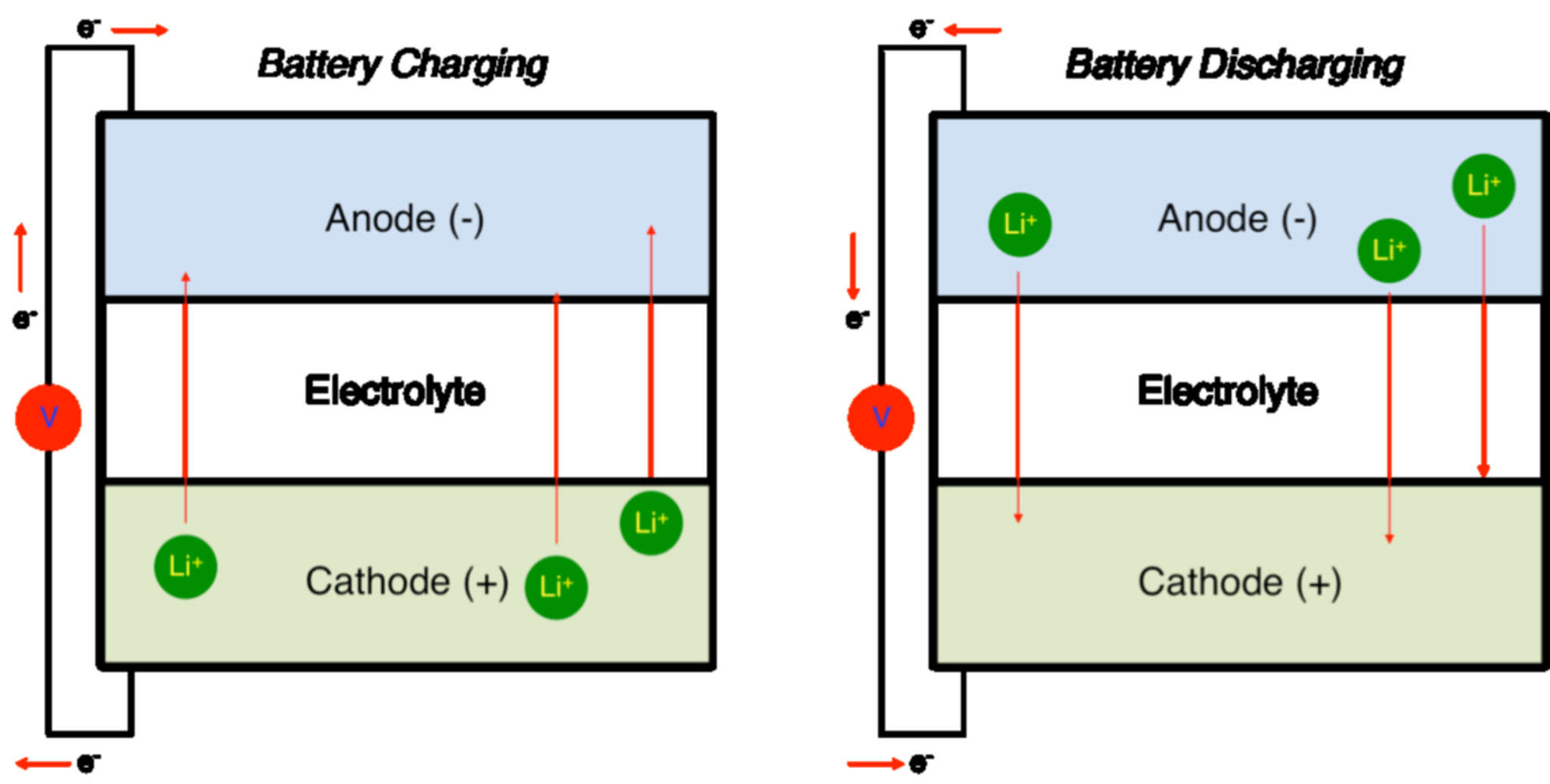

Khi sạc pin, nguồn điện bên ngoài cung cấp năng lượng, "đẩy" các ion Lithium (Li+) từ điện cực dương (cathode), di chuyển qua chất điện phân, xuyên qua màng ngăn và "gắn" vào cấu trúc của điện cực âm (anode). Năng lượng điện được chuyển hóa thành năng lượng hóa học và lưu trữ tại anode.
Ngược lại, khi xả pin, các ion Lithium ở anode tách ra, di chuyển trở lại qua chất điện phân về phía cathode. Sự di chuyển của các ion này tạo ra dòng electron trong mạch ngoài, cung cấp năng lượng điện cho điện thoại hoạt động. Năng lượng hóa học được chuyển đổi trở lại thành năng lượng điện.
[Infographic] Bên trong một viên pin Lithium-ion có gì?
Giành được giải Nobel Hóa học năm 2019, pin Lithium-ion đã trở nên phổ biến và là nguồn cung cấp năng lượng chính cho hầu hết thiết bị di động hiện nay, từ điện thoại thông minh đến xe điện. Trong quá trình sạc, các ion Lithi chuyển động từ cực...

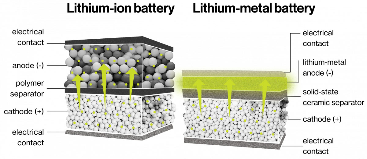

Pin thể rắn (Solid-State Battery)
Sự khác biệt chủ yếu giữa pin thể rắn và pin Li-ion/Li-Po hiện tại đó là chất điện phân ở trạng thái rắn, thường được làm từ các vật liệu như gốm, composite hoặc polymer thay vì dạng lỏng hoặc gel mềm dẻo như Li-ion/Li-Po hiện tại.
Ưu điểm lớn nhất của pin thể rắn đó là mật độ năng lượng của nó cao hơn nhiều so với pin Li-ion/Li-Po. Theo trang Eureka thì pin thể rắn có thể đạt mật độ năng lượng lên đến 500 Wh/kg, gần gấp đôi so với Li-ion hiện tại (~350 Wh/kg).
Pin thể rắn cũng được cho là an toàn hơn vì đã loại bỏ chất điện phân lỏng dễ cháy giúp giảm thiểu tối đa nguy cơ rò rỉ, quá nhiệt và cháy nổ, vốn là mối lo ngại cố hữu của pin Li-ion. Ngoài ra, pin thể rắn cũng có thể hoạt động ổn định trong dải nhiệt độ rộng hơn, từ rất lạnh (-30 độ C) đến rất nóng (trên 100 độ C).
Độ bền của pin thể rắn được tăng cao hơn so với Li-ion vì nó được cho là giúp giảm sự hình thành các nhánh dendrite (gai Lithium) và các phản ứng phụ khác, giúp pin bền hơn và chịu được nhiều chu kỳ sạc xả hơn so với Li-ion.

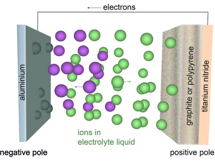

Công nghệ khác được phát triển dựa trên graphene là pin aluminium-ion, đây là sự kết hợp giữa siêu tụ và phản ứng hóa học. Nghiên cứu từ Đại học Queensland và công ty GMG (Úc) cho thấy pin graphene nhôm-ion có hiệu suất đáng kinh ngạc: mật độ năng lượng đạt ~150-160 Wh/kg và mật độ công suất cực cao tới 7000 W/kg, cho phép sạc đầy cell điện thoại trong 1-5 phút.
Bên cạnh đó, những thử nghiệm độ bền cho thấy sau khoảng 2000 chu kỳ sạc xả thì pin gần như không bị suy giảm dung lượng.

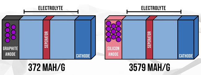

Pin silicon-anode
Thuật ngữ “pin silicon” thường dùng để chỉ pin lithium-ion sử dụng điện cực âm (anode) làm bằng silicon hoặc chứa silicon thay vì anode carbon graphite truyền thống, hay chúng ta còn được biết đến với cái tên quen thuộc là silicon-carbon. Lý do là vì Silicon có khả năng lưu trữ ion Lithium về mặt lý thuyết cao hơn gấp 10 lần so với graphite.
Ưu điểm của pin silicon-anode hay silicon-carbon đã quá rõ ràng, nhưng nhược điểm của nó cũng lớn như ưu điểm vậy, đó là khả năng giãn nở. Khi các ion Lithium đi vào cấu trúc Silicon trong quá trình sạc, thể tích của Silicon có thể tăng lên đến 300%. Sự giãn nở và co lại này qua mỗi chu kỳ sạc/xả gây ra áp lực cơ học cực lớn, làm nứt vỡ cấu trúc vật liệu anode, mất tiếp xúc điện và làm giảm nhanh chóng dung lượng cũng như tuổi thọ của pin.
Nhược điểm thứ hai là độ dẫn điện của Silicon kém, đó cũng chính là lí do vì sao nó đòi hỏi phải kết hợp thêm với một số vật liệu dẫn điện khác hoặc có những giải pháp khác để đảm bảo khả năng dẫn điện và hạn chế giãn nở như giải pháp nano (dùng hạt nano silicon), hoặc hợp chất silicon oxide trộn với graphite.
Hiện tại đa phần các cell pin chỉ mới trộn khoảng 5-10% silicon vào anode chứ chưa dám sử dụng 100% anode thuần.

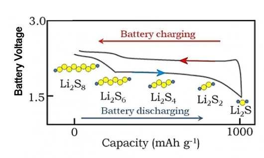

Công nghệ pin aluminum-sulfur mới, hứa hẹn giá rẻ, sạc nhanh và an toàn
Pin lithium-ion hiện tại là loại pin được sử dụng rộng rãi phổ biến. Tuy nhiên nó vẫn tồn đọng các rủi ro về cháy nổ, giá thành của nó cũng quá đắt để ứng dụng trong các quy mô lớn như xe hơi hay trạm sạc xe điện. Đây là lý do thúc đẩy các nhà...
