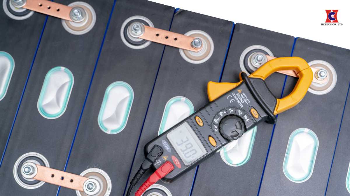

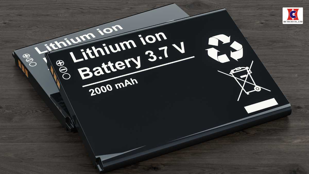

2. Pin Lithium-ion (Li-ion) – "Vị vua" mới của năm 2026
Bước sang năm 2026, Pin Lithium-ion (đặc biệt là dòng LiFePO4) đã trở thành tiêu chuẩn cho các dòng máy vệ sinh công nghiệp cao cấp.
  • Siêu nhẹ & Gọn: Trọng lượng chỉ bằng 1/3 so với ắc quy chì nhưng dung lượng tương đương.
  • Tuổi thọ cực cao: Cho phép sạc xả từ 2.000 đến 5.000 chu kỳ, bền gấp 5-10 lần ắc quy thông thường.
  • Sạc nhanh & Sạc tranh thủ (Opportunity Charging): Bạn có thể sạc máy trong giờ nghỉ trưa mà không sợ "chai pin" – điều mà ắc quy chì tuyệt đối cấm kỵ.
  • Thân thiện với môi trường: Không chứa kim loại nặng gây hại như chì hay cadmium.
