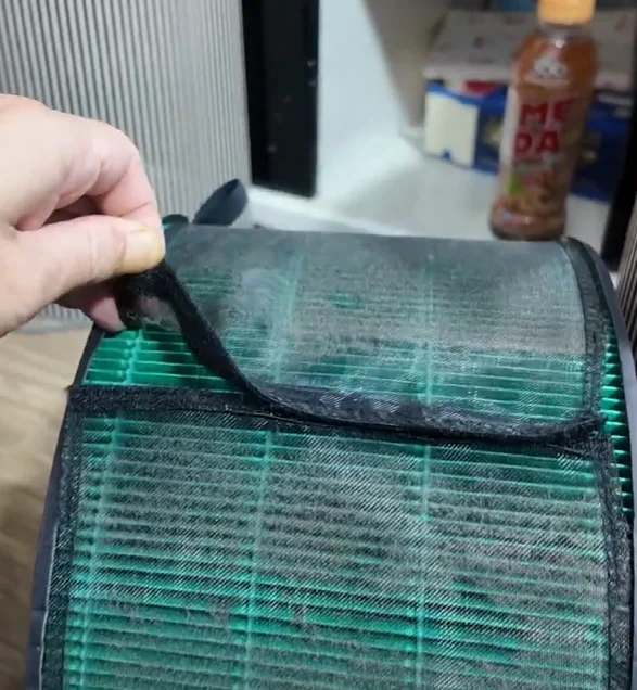

Đầu tiên phần màng lọc thô, lớp lưới dạng vải quấn bên ngoài có cảm giác khá mỏng và lỏng lẻo. Đối với gia đình có thú cưng, lượng lông và bụi lớn có thể tích tụ tương đối nhanh, khiến người dùng phải vệ sinh thường xuyên. Điều này có thể tác động, làm giảm tuổi thọ hay hiệu suất lọc nếu tần suất sử dụng liên tục

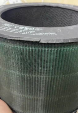

Tiếp đến là phần màng lọc tích hợp, màng lọc HEPA hãng không có nêu thông tin về thông số vật liệu và hiệu suất cụ thể. Phần lõi có kết cấu dạng tổ ong được tẩm than hoạt tính.
Phần lõi lọc này thì được bọc bằng vật liệu dạng giấy bìa ở 2 đầu khá dễ rách và biến dạng, cần chú ý cẩn thận khi tháo lắp

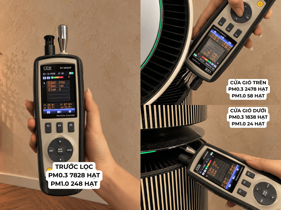

Để đánh giá khả năng lọc bụi, mình sử dụng máy đo CEM có chức năng đếm hạt bụi mịn, đo chất lượng không khí trước khi lọc và kiểm tra lại tại cửa gió đầu ra của máy.
Chất lượng không khí trước khi lọc: 7828 hạt PM0.3 & 248 hạt PM1.0
Chất lượng không khí tại cửa gió đầu ra của LG PuriCare đạt khoảng 78%. Dựa trên trải nghiệm và kết quả đo thực tế của mình, khả năng lọc bụi của LG PuriCare 360 Alpha Pet ở mức trung bình khá.
