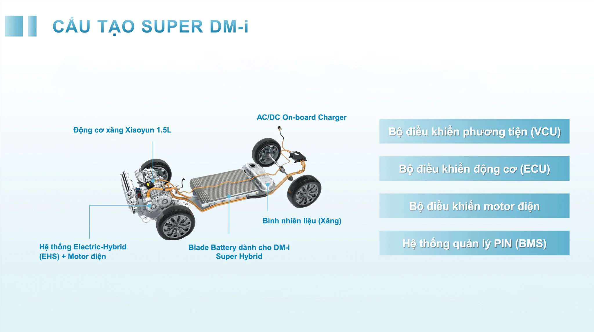

Cấu tạo hệ thống DM-i
byd-phev-tinhte-08.jpg Gần giống với một chiếc PHEV thông thường, DM-i là hệ thống điện lai có thể cắm sạc, kết hợp động cơ đốt trong với mô-tơ điện để cho ra nhiều chế độ vận hành khác nhau. Các bộ phận chính gồm 1 động cơ đốt trong, pin dung lượng lớn, bộ điều khiển điện tử và hệ thống mô-tơ điện.
Trên Sealion 6 và nhiều dòng xe khác, pin là loại Blade của BYD, dung lượng 18,3 kWh. Đây là con số lớn hơn khá nhiều so với pin của một chiếc hybrid không cắm sạc, và cũng là lý do xe có thể chạy thuần điện một quãng đường dài.
Mô-tơ điện
byd-phev-tinhte09.jpg DM-i dùng 2 mô-tơ điện với 2 nhiệm vụ khác nhau. Mô-tơ thứ nhất nối với động cơ xăng (vị trí P1) và đóng vai trò máy phát điện. Khi động cơ xăng chạy, nó quay mô-tơ này để tạo ra điện, cấp cho mô-tơ kéo hoặc sạc lại pin.
Mô-tơ thứ hai (vị trí P3) là mô-tơ truyền động chính, trực tiếp kéo bánh xe. Mô-tơ này có thể lấy điện từ pin hoặc từ mô-tơ phát điện. Nó cũng có thể chạy cùng lúc với động cơ xăng khi cần nhiều sức mạnh, và khi xe giảm tốc thì nó trở thành máy phát để thu hồi năng lượng, sạc lại cho pin. Trên Sealion 6, mô-tơ kéo có công suất 145 kW và mô-men xoắn 300 Nm.

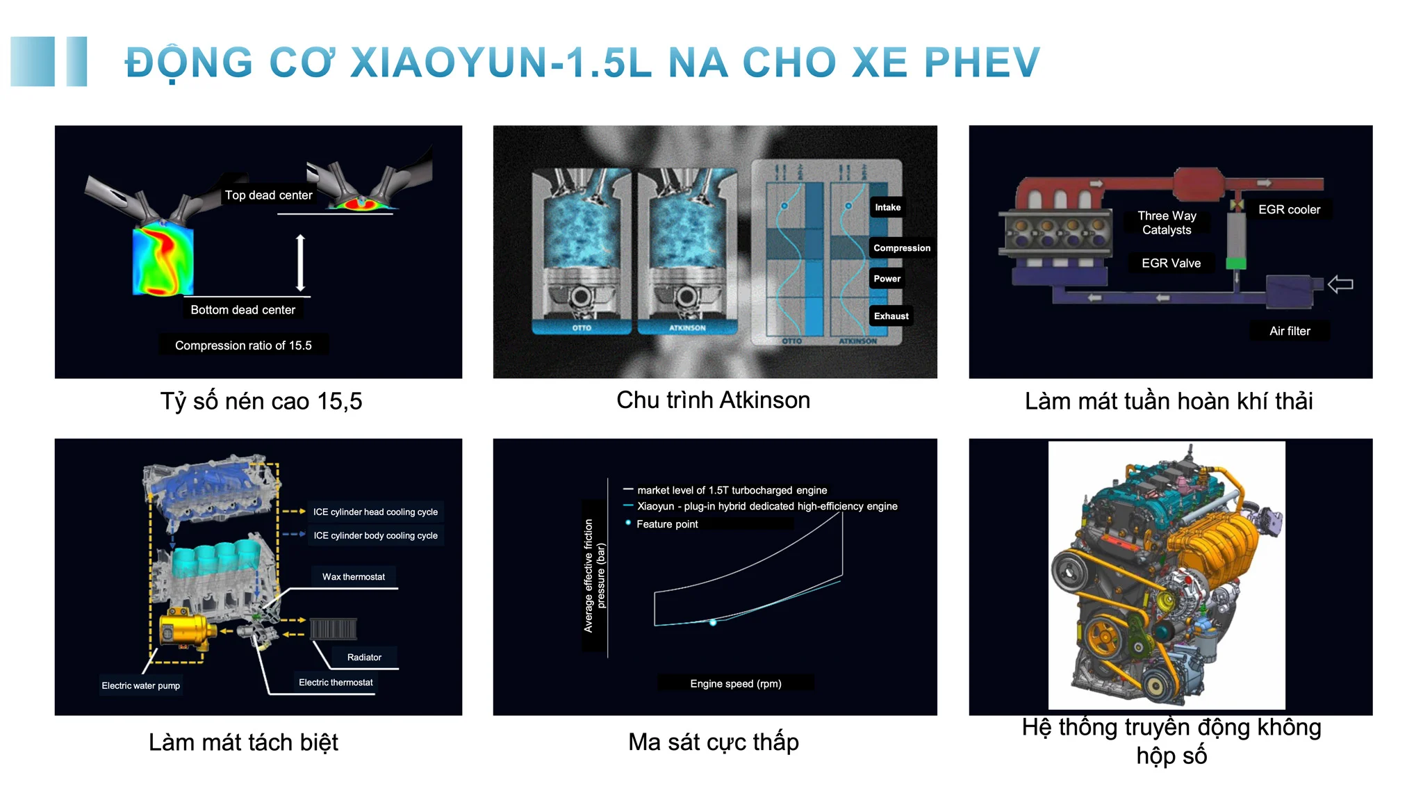

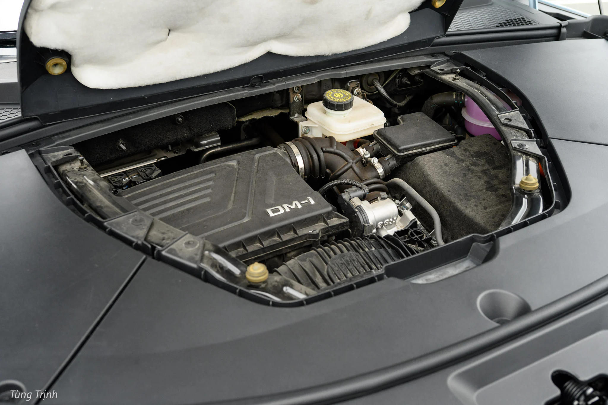

Động cơ đốt trong

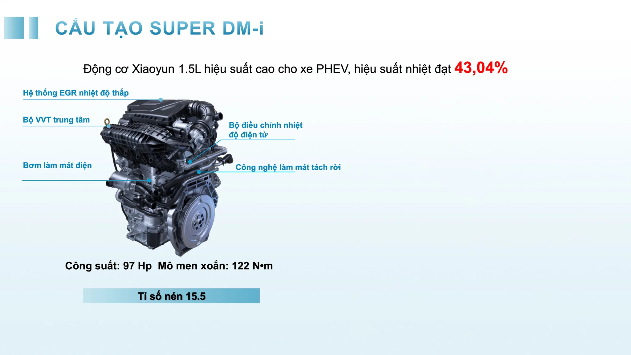

cấu-tạo-byd-phev-01.jpg Sealion 6 dùng động cơ Xiaoyun 1.5L hút khí tự nhiên, chạy theo chu trình Atkinson, công suất 72 kW (khoảng 96-98 mã lực) và mô-men xoắn 122 Nm. Cấu hình này rất quen thuộc trên xe hybrid.
Chu trình Atkinson tiết kiệm nhiên liệu vì kỳ giãn nở (kỳ nổ) dài hơn kỳ nén, nhờ vậy động cơ tận dụng được nhiều năng lượng hơn từ mỗi lần đốt nhiên liệu. Đổi lại, động cơ kiểu này yếu mô-men xoắn ở vòng tua thấp. Trên xe hybrid, nhược điểm đó được mô-tơ điện bù lại, vì mô-tơ có mô-men xoắn lớn ngay từ khi xe bắt đầu lăn bánh.
Động cơ Xiaoyun trên Sealion 6 có tỉ số nén cố định 15,5:1. Theo BYD, hiệu suất nhiệt của động cơ này đạt 43,04%, con số đã được trung tâm CATARC của Trung Quốc chứng nhận.
byd-phev-02.jpg Trong DM-i, nhiệm vụ chính của động cơ xăng là quay mô-tơ phát điện. Chỉ trong một số tình huống, như chạy đều ở tốc độ cao hoặc cần tăng tốc mạnh, động cơ mới kéo bánh xe trực tiếp. Phần này mình sẽ nói kỹ hơn ở mục các chế độ vận hành bên dưới.
Hệ truyền động EHS của BYD không có hộp số nhiều cấp. Thay vào đó là một bộ giảm tốc có tỉ số truyền cố định, cộng với một bộ ly hợp cho phép động cơ xăng nối thẳng xuống bánh xe khi cần. Khi ly hợp mở, động cơ chỉ phát điện. Khi ly hợp đóng, động cơ kéo bánh trực tiếp.

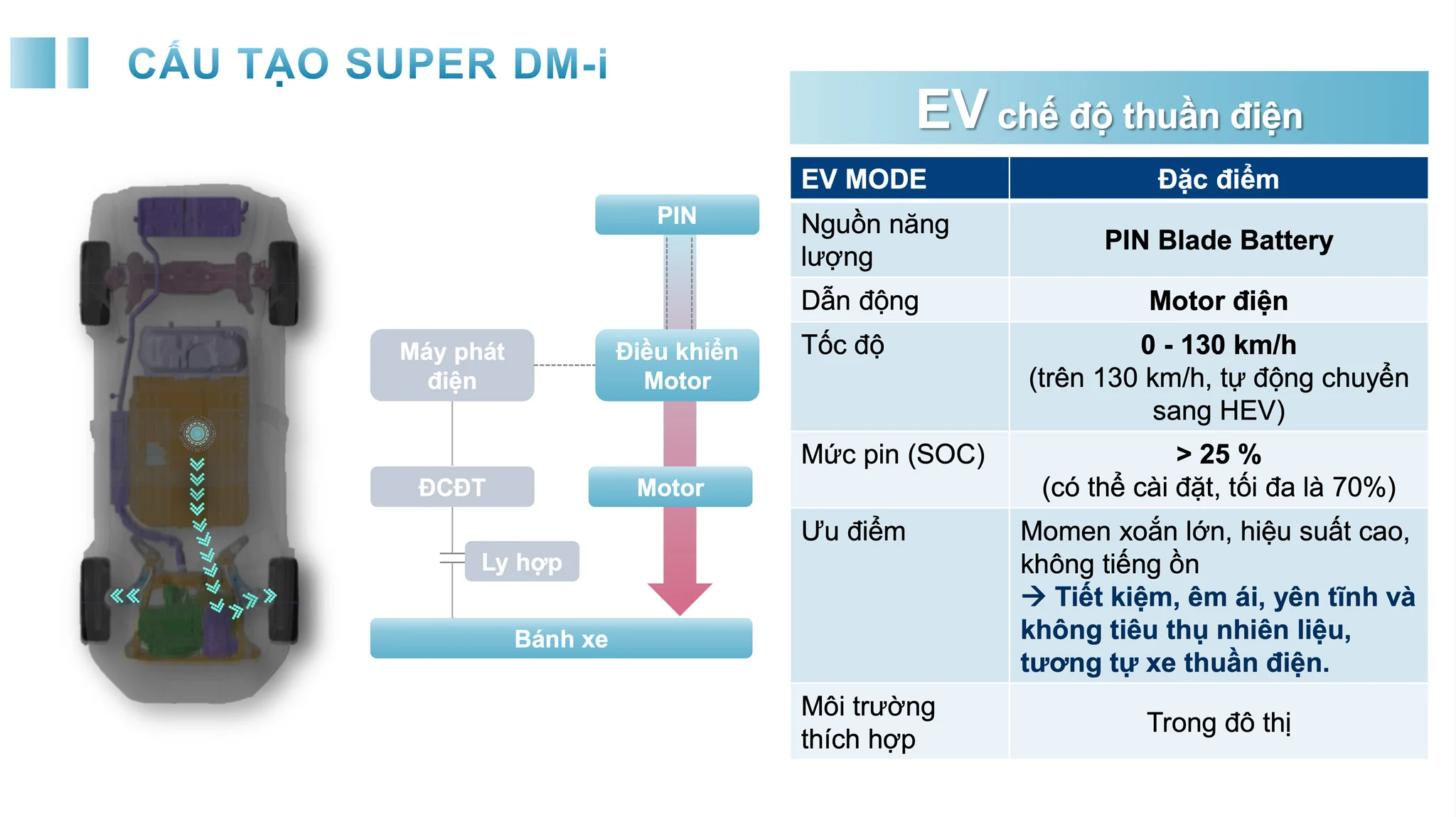

Chế độ EV

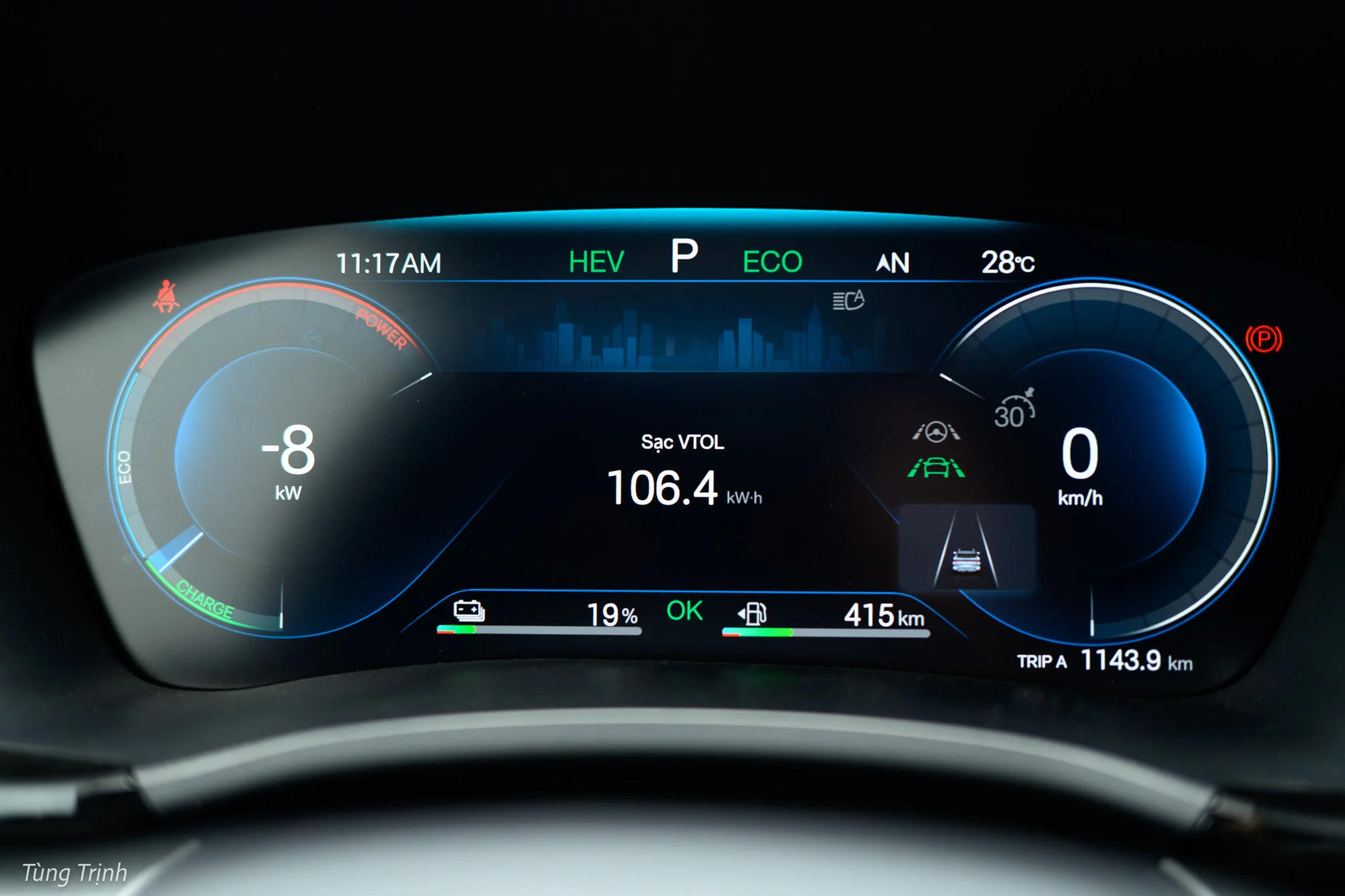

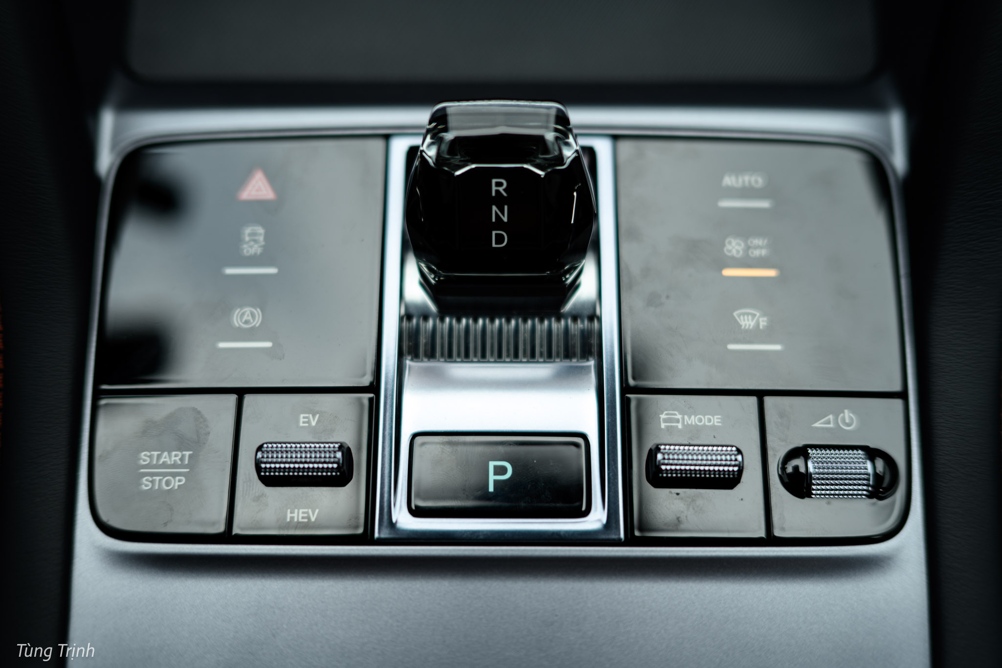

byd-phev-04.jpg Ở chế độ thuần điện, xe chỉ dùng mô-tơ điện, động cơ xăng không hoạt động. Theo mặc định, xe sẽ chạy điện cho đến khi pin còn khoảng 25%, sau đó chuyển sang chế độ HEV. Người dùng có thể chỉnh lại ngưỡng này trong xe.
Với pin 18,3 kWh trên Sealion 6, BYD Việt Nam công bố quãng đường chạy điện khoảng 100 km theo chuẩn NEDC. Con số ngoài thực tế thường thấp hơn NEDC, tùy điều kiện giao thông và cách lái.

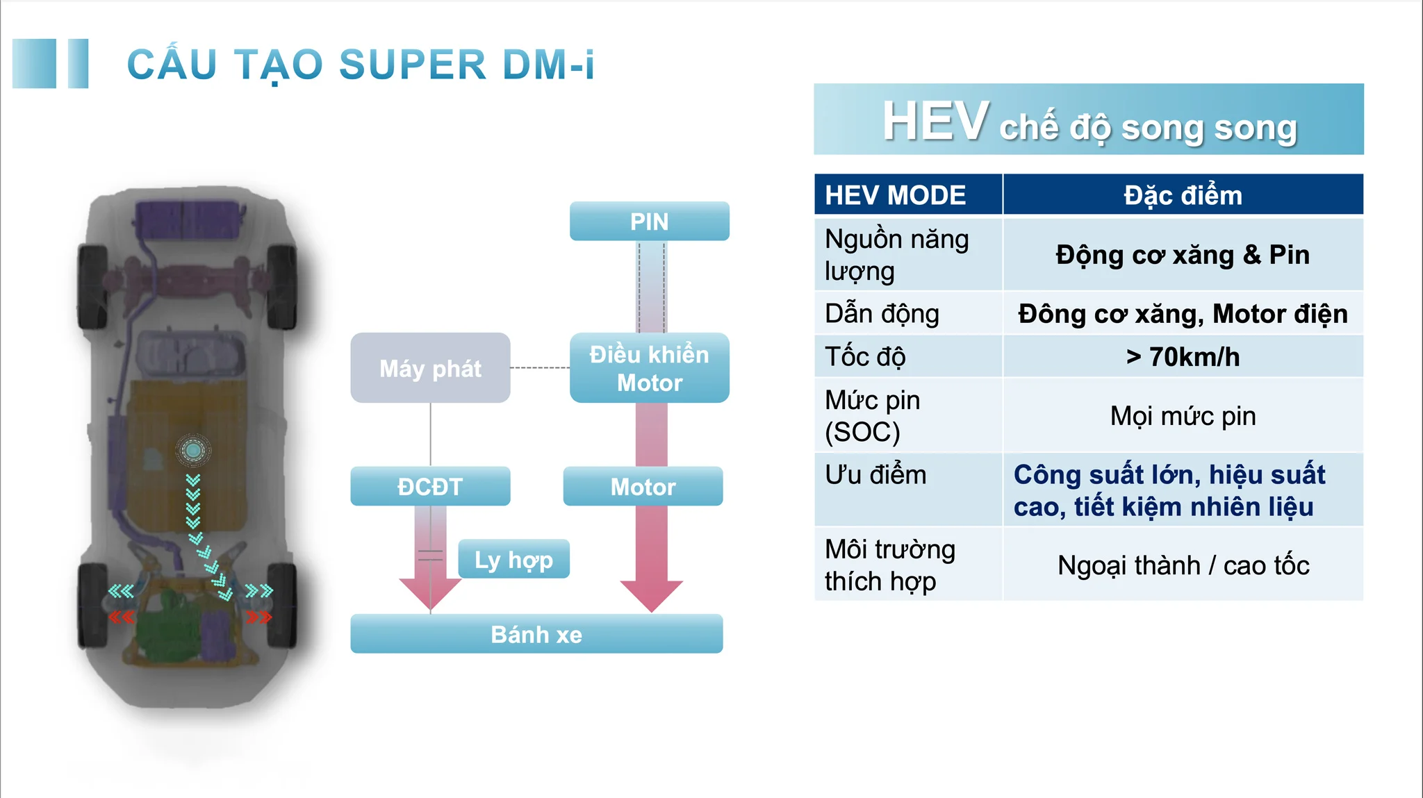

Chế độ HEV
Khi ở chế độ HEV, bộ điều khiển của xe căn cứ theo dung lượng pin, tốc độ di chuyển và mức đạp ga để quyết định cách phối hợp 2 nguồn động lực.

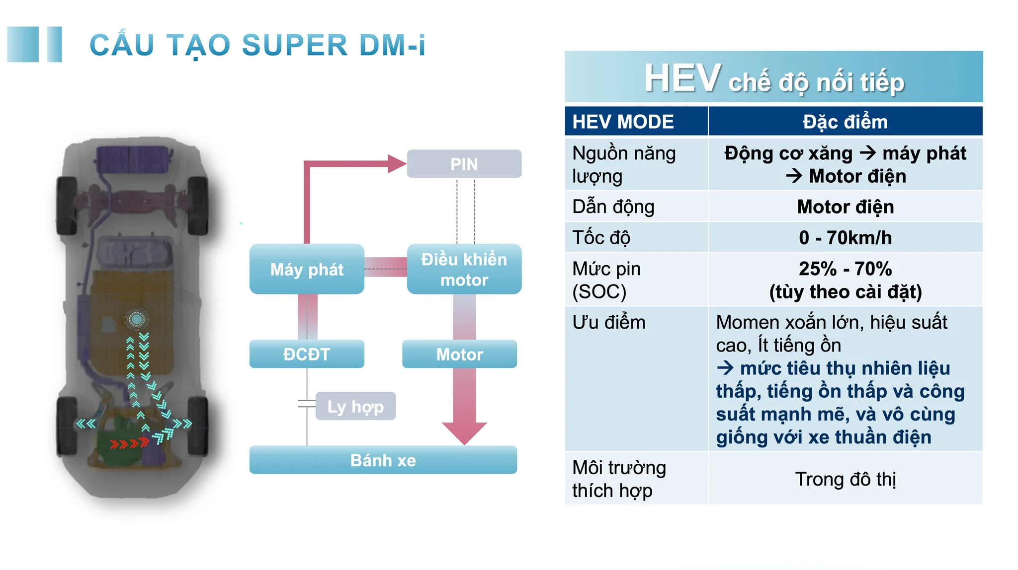

byd-phev-06.jpg Hybrid nối tiếp: Ở dải tốc độ thấp và trung bình, khi pin đã xuống thấp, động cơ xăng khởi động và quay mô-tơ phát điện, còn mô-tơ kéo là bộ phận đẩy xe đi. Lúc này động cơ xăng không nối với bánh xe, nên nó có thể chạy ở vòng tua tiết kiệm nhất.
byd-phev-07.jpg Động cơ xăng kéo trực tiếp: Khi chạy đều ở tốc độ cao hơn, ly hợp đóng lại và động cơ xăng kéo bánh xe trực tiếp. Lý do không phải vì động cơ xăng hiệu quả hơn mô-tơ điện, mà vì đi đường vòng "xăng thành điện, rồi điện thành chuyển động" sẽ mất năng lượng ở mỗi lần chuyển đổi. Ở tốc độ cao ổn định, cho động cơ xăng nối thẳng xuống bánh sẽ bớt được phần hao hụt đó.
Hybrid song song: Khi cần tăng tốc mạnh hoặc vượt xe, động cơ xăng và mô-tơ điện cùng kéo xe để cho ra sức mạnh lớn nhất. Theo catalogue của BYD Việt Nam, tổng công suất của Sealion 6 là 160 kW (214 mã lực).
BYD không công bố một mốc tốc độ cố định để chuyển giữa các chế độ. Một số nguồn cho biết động cơ bắt đầu kéo trực tiếp ở khoảng 70-80 km/h, nhưng thực tế còn phụ thuộc vào mức pin, tải và cách đạp ga. Hiểu theo một cách khác, nếu cần nhiều sức mạnh ở dải tốc độ thấp, xe vẫn có thể khởi động động cơ xăng. Ngược lại, khi chạy nhanh mà không cần nhiều sức mạnh và pin còn đủ, xe vẫn có thể chỉ dùng mô-tơ điện.
