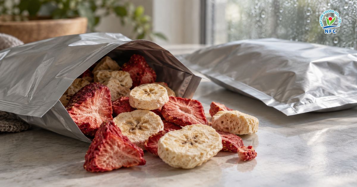

Vì sao cấu trúc xốp cần được bảo vệ?
Một đặc điểm thường thấy ở thực phẩm sấy thăng hoa là cấu trúc có nhiều khoảng rỗng nhỏ.
Cấu trúc này giúp tạo cảm giác nhẹ, xốp và giòn khi ăn.
Nhưng chính đặc điểm đó cũng khiến nguyên liệu khá nhạy với môi trường xung quanh.
Nếu hơi ẩm đi vào những khoảng rỗng này, cảm giác giòn có thể giảm dần.
Đây là lý do một lát dâu sấy có thể rất giòn khi vừa mở gói nhưng trở nên mềm nếu để ngoài không khí quá lâu.

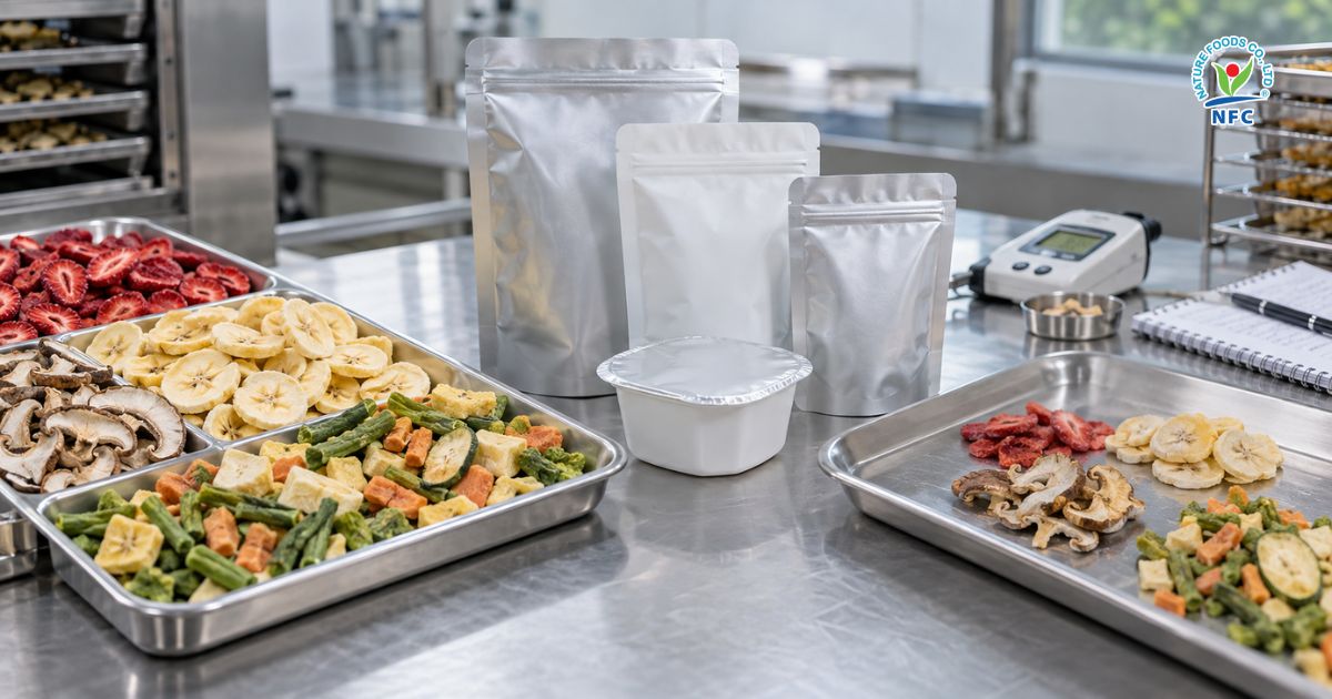

Bao bì không chỉ cần chống ẩm
Độ ẩm là một trong những yếu tố dễ nhận thấy nhất, nhưng không phải yếu tố duy nhất.Một số thực phẩm còn nhạy với oxy và ánh sáng. Trong quá trình bảo quản, các yếu tố này có thể góp phần làm thay đổi màu sắc, hương hoặc chất lượng cảm quan của sản phẩm.
Do đó, vật liệu bao bì cần được lựa chọn dựa trên đặc tính cụ thể của thực phẩm.
Một loại bao bì phù hợp với snack khô chưa chắc phù hợp với bột nguyên liệu.
Bao bì cho topping rau củ cũng có thể khác với bao bì dành cho sản phẩm chứa chất béo hoặc hương dễ biến đổi.
Không có một cấu trúc bao bì tốt nhất cho mọi loại thực phẩm.
